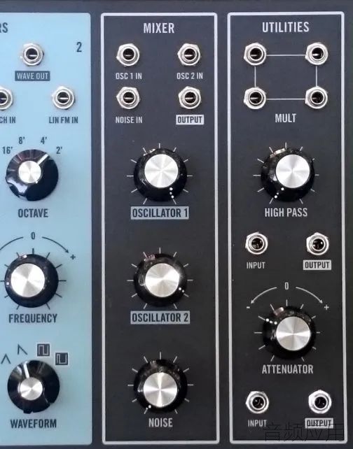

自带饱和的混音器
第二点使Grandmother独一无二的就是她的混音器模块。它能使Moog本身就很漂亮的锯齿波被混音器"饱和"而产生丰富的谐波,甚至柔和的三角波在混音器音量增大的时候也会产生丰富的谐波。那就更不用说将它们混合在一起的效果啦,特别是当你添加更多的振荡器时,会有更大的增益和失真产生,这些谐波和失真又能很好的被混响所融合。

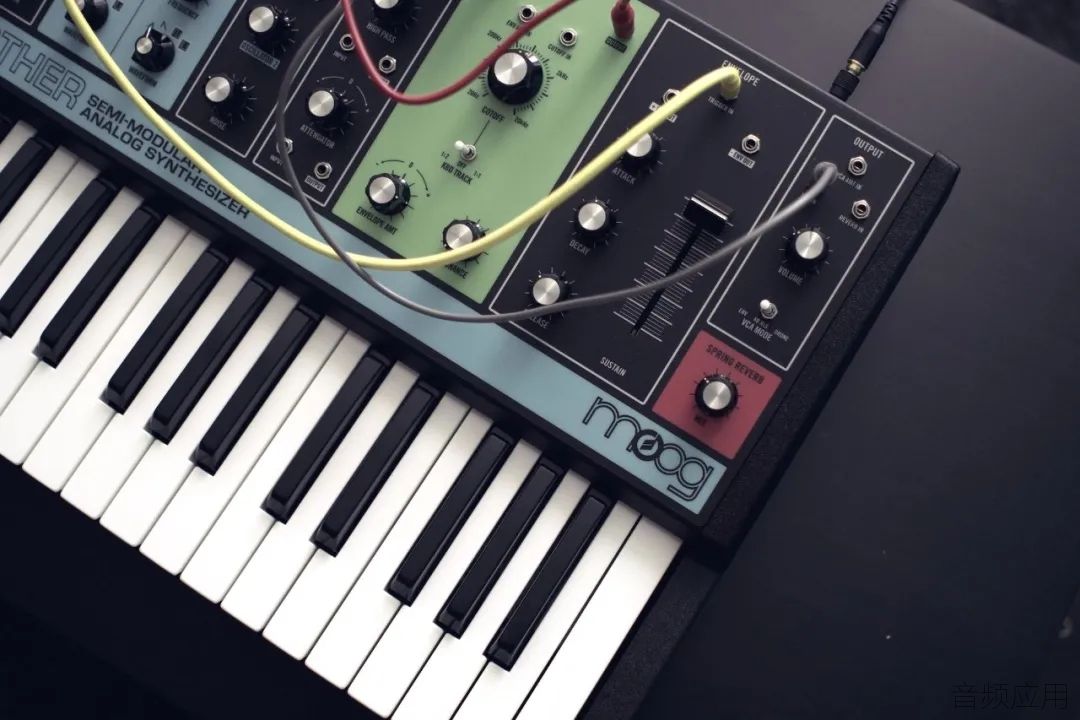

半模块化意味着Grandmother在不需要任何跳线的情况下开箱即用,但你也可以重新连接合成的模块或与外部模拟设备进行连接。
市面上有很多半模块化合成器,Grandmother的跳线插孔被放置在它们的模块旁边,这使得Grandmother的跳线比许多插孔排列在一起的合成器更加直观。当然这种布局也有小缺点,因为你需要根据距离来准备不同长度的跳线,以实现多种多样的跳线可能。所以像Mother-32这样的跳线设计可能只需要一种规格的跳线,但同时你需要仔细检查跳线孔的功能。相反Grandmother的这种跳线设计更加直观、易于使用。Grandmother具有41个跳线孔,其中大部分都在面板上、另一些在背板上。

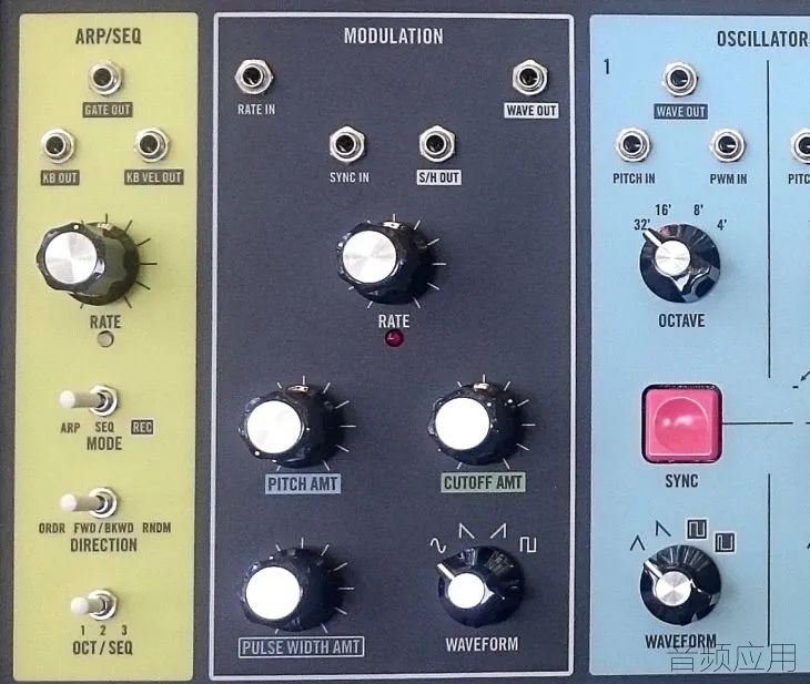

比如说面板上超大且亮眼的1-2振荡器Sync同步按钮、调制轮和LFO之间的相互作用由Pitch AMT音高调制深度、Cutoff AMT截止频率调制深度、PWM AMT带宽调制深度旋钮所控制。
这些功能存在其他合成器上也大都存在,但它们也大都隐藏于设置菜单之下,所以让我们从振荡器1-2 Sync同步开始说说。原始状态下,每个振荡器都以自己的频率漫游着,而按下"同步"按钮迫使振荡器2与振荡器1频率的运动周期保持一致,这会产生一些非常有趣的声音效果,再加入弹簧混响,Grandmother的特质就出来了。
在调制模块中,调制轮和LFO与三个深度调制参数旋钮链接着,而这些旋钮的功能在合成器当中也是预先路由好的。比如,你可以先调制振荡器的音高,通过调制轮来控制调制深度,当然你也可以用Pitch AMT也可以控制深度。同时,调制速率由LFO的频率控制,你可以做出从柔和的揉音效果到疯狂快速的FM频率调制效果。由调制轮控制调制深度的优点在于,你可以使音色发生FM风格的变化触手可及。
所以就像音高被LFO和调制轮控制一样,它们也同样适用于滤波器截止频率的调制,使用Rate(速率)旋钮设定好LFO速率,你可以用Cutoff旋钮或者调制轮来控制调制深度。这是Grandmother设置调制非常直观的原因。同样,滤波的调制可以是缓慢而温和的,也可以是迅速与刺激的,这也是混响可以再次发挥作用的地方,相信你能感受到这个混响的独特。

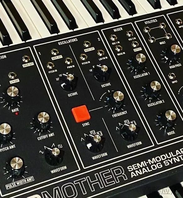

解锁3振荡器模式
之前提到过Grandmother具有3个振荡器,但在Oscillators振荡器模块你只能看见两个。那是因为LFO也可以作为一个完整调谐的振荡器,这很类似于70年代制造的原始Minimoog,不同之处是,在Grandmother上其实有着三个振荡器,第三个振荡器可以作为LFO或者基本的振荡器。
为了使LFO作为振荡器发声,首先需要将 LFO 连接到琴键,我们需要将跳线从KB OUT连接至LFO的Rate In,然后为了能够听到它我需要将LFO的Wave Out连接至混音器的Noise In,以取代原始的噪音发生器音频。所以现在我们就获得了振荡器 1,振荡器 2,以及一个LFO振荡器的声音。
注意这里需要对LFO进行音准调节
【小贴士】快速调制振荡器音准:将振荡器设置为锯齿波。因为当振荡器有更多的谐波时,那么通过耳朵来调整振荡器的音高会更容易一些。
你也可以使用Shift+Rate键再进行精细的微调,当然你不需要将所有振荡器调整到相同的音高。你可以创造和弦,你可以随心所欲地去做音高调整。以这样的方式搭建三个音组成的和弦非常容易。这就是Grandmother的"3振荡器"模式,由于这3个振荡器都有独立的Pitch In音高跳线输入孔,借助使用一些外部CV设备,就可以使Grandmother同时演奏多个音高(Paraphonic)。
Oscillators 振荡器简介
我们来简要的看下Grandmother振荡器具有的波形。你可以通过左侧的Shift+黄绿键进行键盘音高八度的调节。
Modulation(调制模块)中的LFO(低频振荡器)的具有的波形是Sine正弦波、Saw锯齿波、Ramp斜齿波、Square方波。
Oscillators(振荡器模块)中的2个振荡器具有Triangle三角波、Saw锯齿波、Pulse脉冲波、Square方波。其中每个振荡器都可以使用拨档进行单独的八度移调,或使用键盘移调来实现整体移调。在Oscillators(振荡器模块)中的两个振荡器还具有PWM功能(方波带宽调制)(LFO不具有)
这种调制速率和深度可以根据喜好调节,比如说脉冲波可由PWM调制为0点起始,能获得一种具有节奏的抽吸感音效。

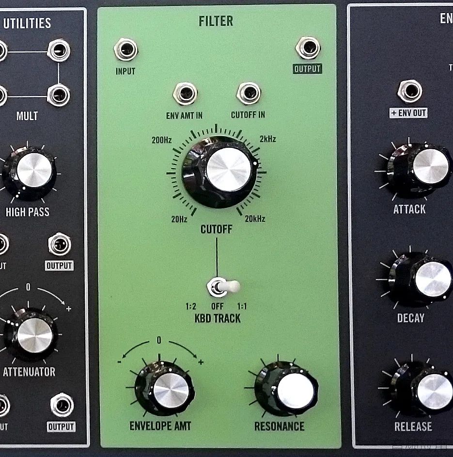

Filter 滤波器简介
Grandmother有着一个经典的4-Pole(24dB/每八度)的Moog Ladder梯式低通滤波器。通俗点说就是让你能听到低于截止频率的声音并减弱高于这个频率的声音。
你可以使截止频率以KBD Track 1:1或1:2的方式跟随键盘演奏的音高,或是设置成off,这种情况下,无论你演奏什么音符,截止频率都会永远保持不变。
基于Moog经典的梯式滤波器设计,你也可以为截止频率点增加Resonance(谐振),谐振的作用是在截止频率点处对信号进行放大,在增大谐振的同时,其它频率的声音则会相对的降低,特别是,低频会有大幅的衰减。
当然,这个滤波器是可以自振荡的,如果你愿意,可以将其作为第4个振荡器演奏,因为它可以完美跟踪键盘的音高。将Resonance旋钮拧至最大,KBD Track设置为1:1,调整Cutoff旋钮获得正确的音高,就可以使滤波器自振荡啦。
最后,滤波器还具有双向的Envelope AMT(包络控制深度)旋钮,可使滤波器的截止频率跟随包络器向高或低移动。
在AMT为+且包络器的Attack足够长时,你能感受到滤波的Attack(起始)过程,滤波的频率点在按下音符时会向高频移动。如果把旋钮拧至-向,频率点在按下音符时会向低频移动;然后回弹时间由Decay(衰退)控制,当然最终的稳定频率和释放过程会受到Sustain(持续)和Release(释放)时间所控制。

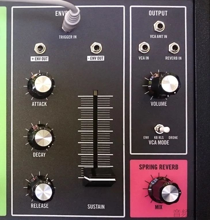

Envelope 包络器简介
Grandmother的包络具有常见的ADSR四段式包络。Attack(起始时间)控制着在你按下音符时音量的淡入时间,Decay(衰减)时间控制着声音从完成Attack变化至Sustain(保持)的时间,Release(释放)时间控制着在手指离开琴键后音量的衰减时间。
如果你之前用过其它合成器,大部分合成器的包络有4个推子或者4个旋钮,而Grandmother上有着1个推子和3个旋钮,这其实比四个相同的旋钮或推子更有意义,因为Attack,Decay和Release都控制着对应各阶段所需的时间,而Sustain代表着一个稳定阶段的量级。
就像机身其实有3个震荡器一样,其实Grandmother也有着2个包络器而并非你能看见的1个,如果你改变VCA Mode的拨档至KB RLS,则VCA(放大器)则会旁通掉主包络发生器,它变成了一个仅有Sustain和Release的包络。所以这个第二个包络器的优点是它释放了主包络器,使得主包络可以调制其它的参数,并且不干扰你弹奏的音符的包络。在VCA Mode中,第三个设置是Drone永久发声模式,使你可以在调节参数的同时不用去一直按着琴键。

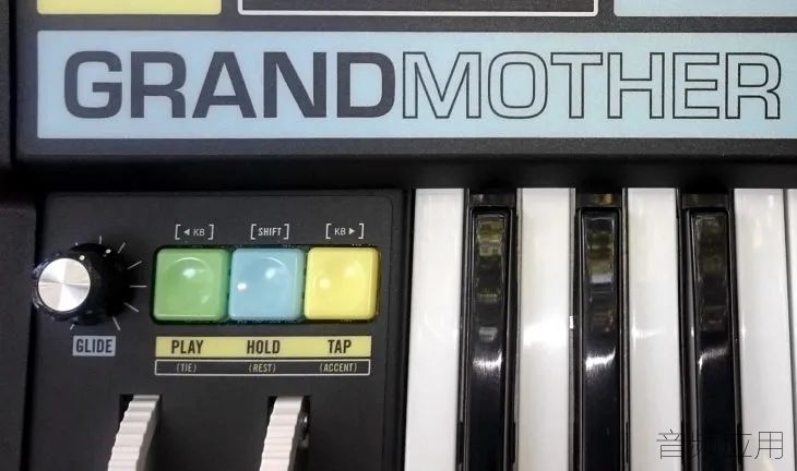

ARP/SEQ 琶音/音序器简介

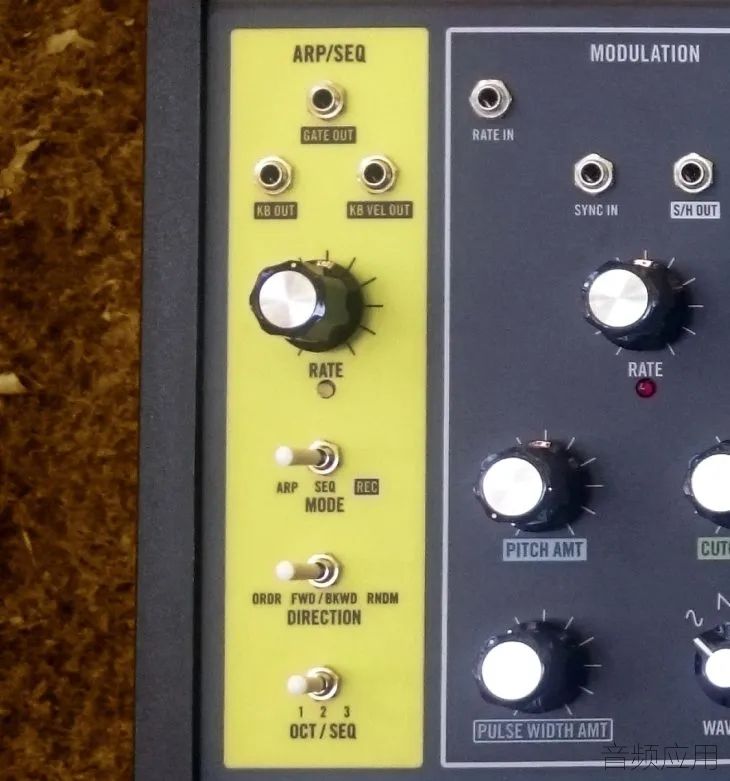

这个模块有两种模式,ARP琶音模式或者SEQ音序器模式。
在琶音模式下,你可以自定义琶音的顺序,首先可以使用Rate设置琶音的速度,然后使用ORDR可使琶音跟随你按下琴键的顺序,FWD/BKWD使按下的音符先上后下的琶音,RNDM则使音符随机琶音。你还可以使用OCT/SEQ拨档自定琶音的八度范围(1-3个八度)
在SEQ音序器模式下OCT/SEQ代表着3个不同的音序,每个音序至多可存储256步,如果你想录制一个音序,将最上方的拨档调节至REC即可进入音序录制模式,键入音符,然后拨回SEQ音序播放模式。
【小贴士】在音序模式下点亮Hold键即可使音序在1次按键后持续播放
音序的播放模式也可选择,ORDR使音符按照你所键入的音符顺序播放,FWD/BKWD使音序音高先上后下播放,或者RNDM随机的进行音序播放。在编辑音序时,你还可以根据需求键入"REST"休止音符,或者"TIE"延长音符的时值,或者连按两个音符在两个音符之间加入连奏表情,还可以为音符增加"Accent"重音记号
Glide(滑音)有两种模式
一、在两个连奏的音符之间加入滑音
二、在任何两个音符之间加入滑音
按住Shift旋转Glide旋钮至最右侧,即可激活第一种滑音模式。按住Shift旋转Glide旋钮至最左侧,即可激活第二种无差别的滑音模式。BTW,一旦创建了初始的音序,你还可以实时的再次录制音序进入当前音序。

HP/BP 高通/带通滤波器
还有一个只能通过跳线实现的功能是:Utilities(实用工具模块)的"HP Filter"高通滤波器,这是一个无谐振的6dB/每八度的高通滤波器,你可以将它与低通滤波器进行串联或并联,在串联模式下你可以很轻松的得到一个带通滤波器。
MULT 混合调制
实用工具模块中的MULT接口有两种用途。
其一,Mult可将一个控制电压输入复制到三个不同的Mult接口。例如我可以将S/H信号分配给滤波器的截止频率,同时再输出至振荡器2的音高。基本上这是如何通过1个源调制3个不同参数的方法。
第二个功能是,Mult还可以作为一个基础的混音器
它可以接受3个不同的信号源,并合并为1个输出。
