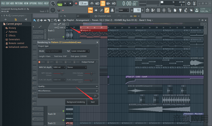

4 A% y$ S- ~8 k6 p; @8 n方法六:固化导出你的样式* H" B1 H3 z6 a- E9 v( L
2 f, e" k7 m# I; N6 l( \当一个样式在演奏时消耗大量CPU时,我们可以将其固化导出,使其成为采样,从而大大减小CPU的负荷。& \% e& U2 K& m# P
- |- `+ ?1 e. |# L$ t" z
具体步骤:选中样式然后按Ctrl+Alt+C,再点击Start即可。1 N7 ~$ l  I; h( \% o3 @9 S
7 \7 X) }7 G  t, ?' [9 B. e# _注意:若原样式有修改,则需重新固化导出,否则已经固化的采样不会发生改变。
