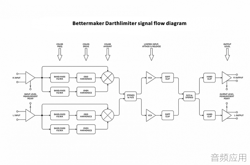

Darthlimiter百分百模拟信号通路,带有插件调用、自动化、频率相关饱和度、MS处理等功能,结合强化过的电平模块和大型LED触控屏,这款硬件可以最大程度简化录音棚的硬件控制、避免混乱、加速工作流程的同时,保持超高音质和高标准的母带处理结果。
Darthlimiter采用黑色框架和旋钮,黑色主题硬件;且触摸屏采用新型电容款,大大改善了对比度和视角。同时优化了音频通路,借助Burr-Brown™OPA1656可达到更优信噪比和更高动态范围。
Darthlimiter将模拟和数字的优点结合在一起,模拟通路保证了音质,数字的控制和交互则提供了纯模拟限制器无法提供的功能:
保存和调用预设
立即重置所有参数
快速、精确、可重复的调整
精确立体声连接操作
DAW自动化控制
基于高品质AD转换的DSP电平相关操作
Darthlimiter模拟部分
Darthlimiter模拟通路采用高品质电容器和低噪声运算放大器。如果需要为音频信号创建最短路径,则使用继电器。所有这些模块均由Darthlimiter的数字部分控制,因此不需要任何机械开关或旋钮即可调整所有参数。
Darthlimiter数字部分
Darthlimiter的数字部分基于两个高速32位微控制器,并且将专用固件编程到其内存中(可以通过USB连接更新固件)。其中一个负责控制VCA限制器,另一个负责监控用户界面、预设管理、音频电平测量、USB连接和其他功能。
Darthlimiter对模拟和数字部分采用独立的接地处理。可实现完美的噪声隔离;还使用线性电源来代替开关电源,进一步改善音质。
Darthlimiter有三大功能:
模拟Darthlimiter
100%模拟信号通路
智能和手动启用
可混合限制和削波
可关闭削波模块
声染色
引入两种不同饱和度的声染色模块,可同时使用
声染色1,奇次谐波
声染色2,偶次谐波
两个声染色模块都可以在内部进行均衡,你可以提高低频的奇次谐波和提高高频偶次谐波
电平,丰富的统计信息
        输入、输出和衰减电平
        模拟电平表(VU、PPM、RMS等)
        LUFS(短时响度、积累响度、响度范围、实时响度)
        K Metering
        30频段FFT分析仪
        声像表
        相关性表
        两点间电平测量等等
Darthlimiter可以通过USB连接DAW,该设备显示为HID设备,可以通过Bettermaker Mastering Limiter插件进行管理。
