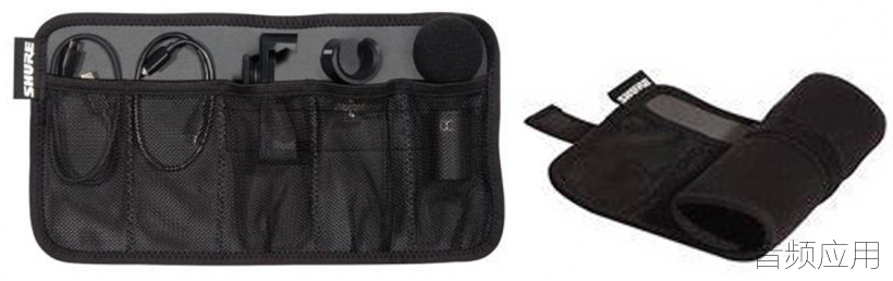

! }0 y) X8 S4 x1 d* G套装专门配备了便携工具包,用于收纳各类线缆、以及麦克风、配件,方便外出应用。
