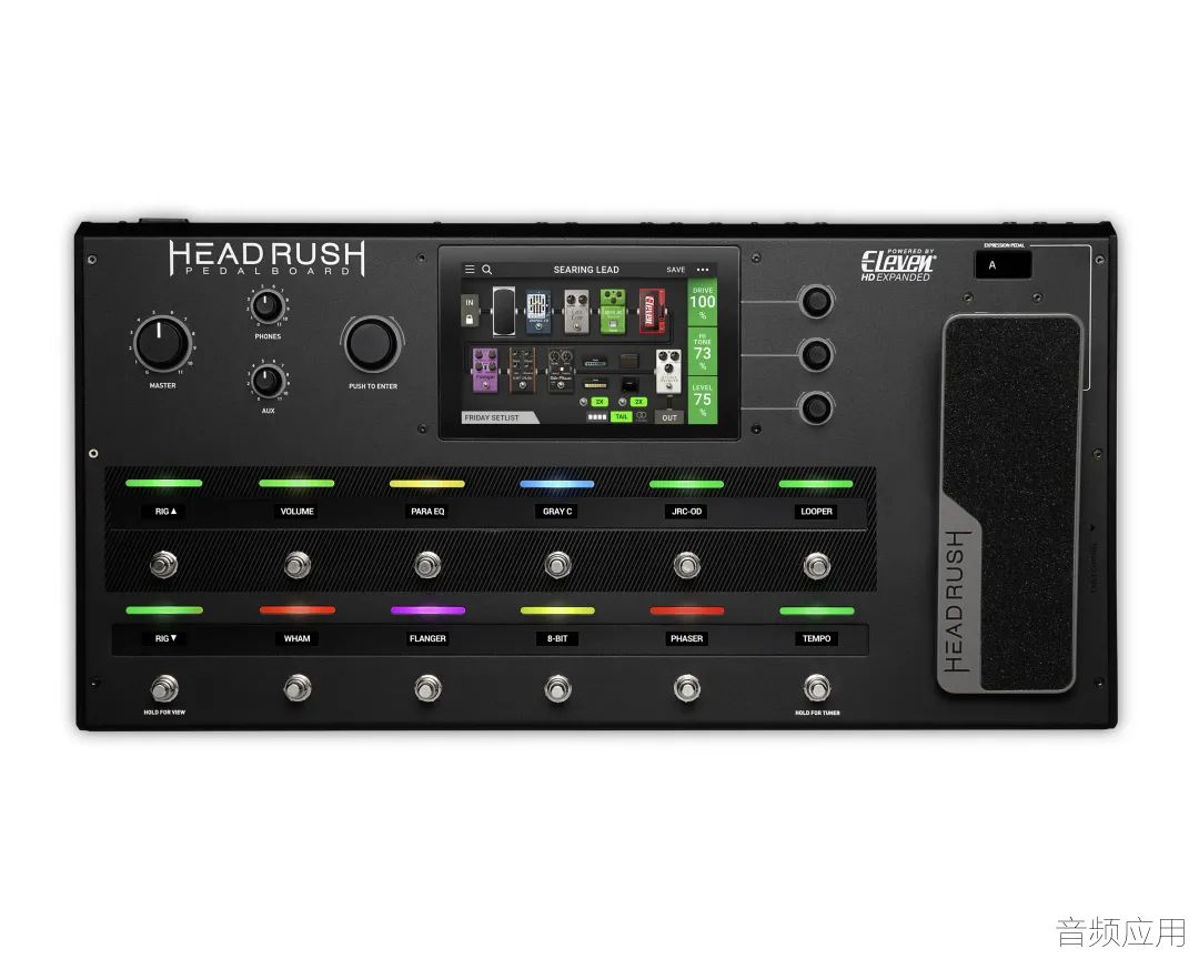

10年前,在吉他手贝斯手的行业里,综合类效果器以其自身的便捷性和优质的音色深受广大吉他手的喜爱,而其中有一款产品赢得了良好的口碑,它就是AVID出品的Eleven Rack机架式吉他综合效果器。哪怕你不知道Avid是什么,那你也肯定知道他们应用最广的产品Pro Tools - 专业数字音频领域的霸主,所以你完全不用担心Eleven Rack的声音质量。
2018年基于Avid的Eleven HD Expanded DSP技术,并加以改进和优化,Headrush全新推出了带有4核处理器的落地式的吉他贝斯综合效果器:Pedalboard 它是功能丰富的综合类效果器。吉他箱头模拟、箱体模拟、拾音麦克风模拟、控制器、Re-Amp、四通道音频接口集于一身。很有血脉传承味道的是,Avid Eleven Rack用户能够导入其现有预设。
从外观上看,Pedalboard十分引人注目,其黑色钢制的前面板装有7英寸全彩色触摸屏,两侧均带有旋钮控件。在此下方有两排共12个踩钉,每个踩钉都有独立的可显示数字和字母的OLED显示屏和彩色LED指示灯。在最右侧,有超大的带有A / B切换的表情踏板。

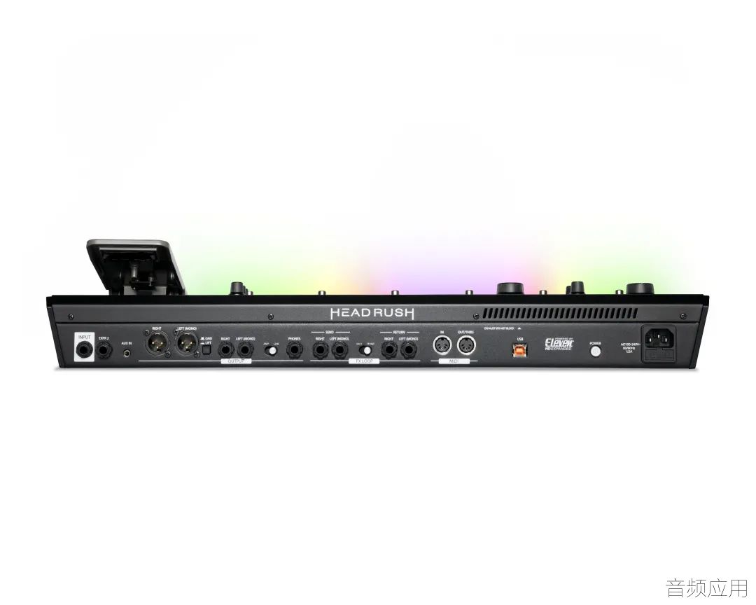

在Pedalboard的后面板,有吉他贝斯TS(大两芯)和外部表情踏板TRS(大三芯)的输入接口,以及3.5mm的立体声Aux In输入接口,可以连接外部音乐播放设备。输出方面,Pedalboard的主输出信号可由一对XLR卡农和TRS大三芯接口送出,并且大三芯接口可选择输出电平等级,以适用发送给吉他音箱和调音台的不同场景,另还有耳机输出接口。面板中部的FX Loop发送/返回环路的两对大三芯接口可外接机架或者单块效果器,并且也可调节信号的等级。MIDI 输入和MIDI 输出/串联用于传输MIDI控制信息,当然还有USB接口,使你可以上传和下载更新以及导入和导出预设以及第三方IR文件或使pedalboard作为音频接口使用。

自带的270个预设基本上是由44箱头模拟,15个箱体模拟,10个麦克风模拟和54个效果器模拟构成,整个效果链可设置为串联或并联。使用触摸屏和左侧的编码旋转轮都可以在效果器链的11个插槽内添加、删除、编辑任何组件。

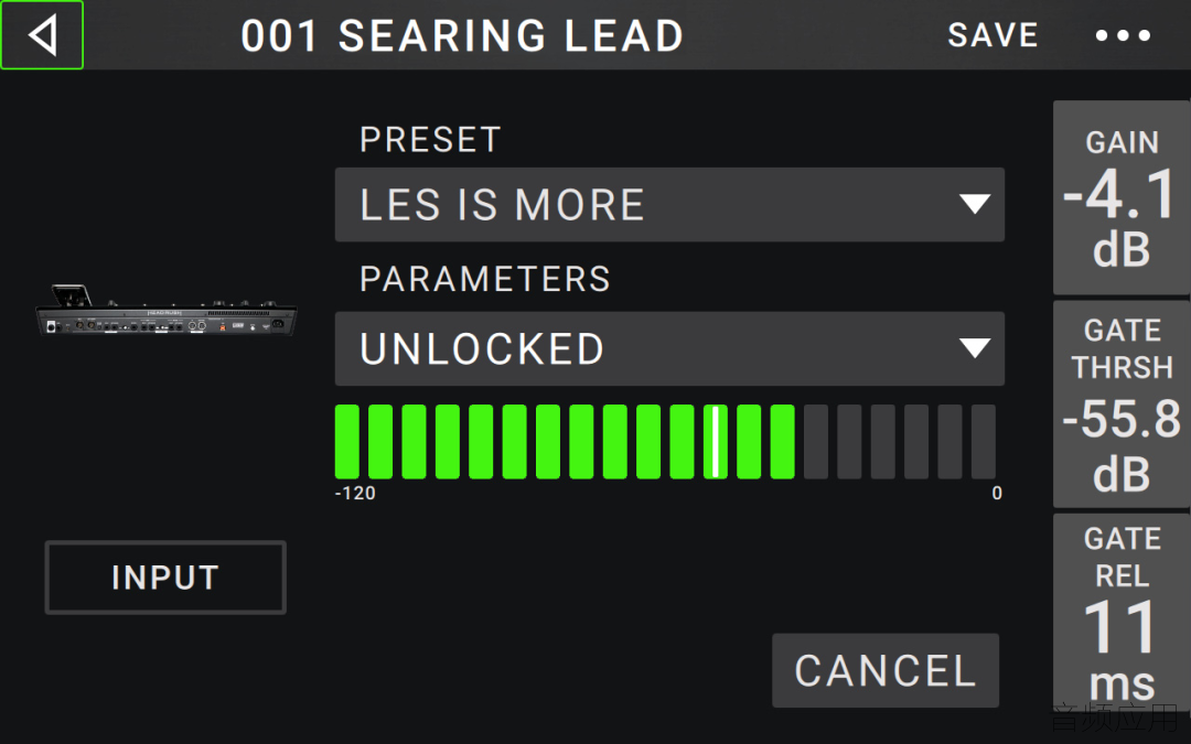

配置输入和输出是另一个相当简单的过程。输入端具有全面的参数调节。输入源选择、输入增益、噪声门、参数锁定等都包含在其中,你可以根据不同的场景进行调节。

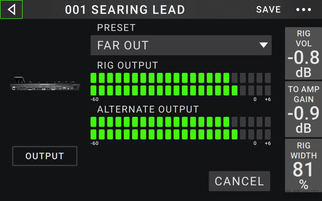

输出端稍微复杂一点,因为同时有三个输出(卡农、大三芯和耳机接口输出),并任何一个输出都可以输出当前预设的Rig总输出或Alt(额外输出)信号,Alt信号可以通过设置,取自箱头输入输出、箱体输出、IR输入输出的信号,这些不同的设置可以适应几乎所有可能的外部连线方法。

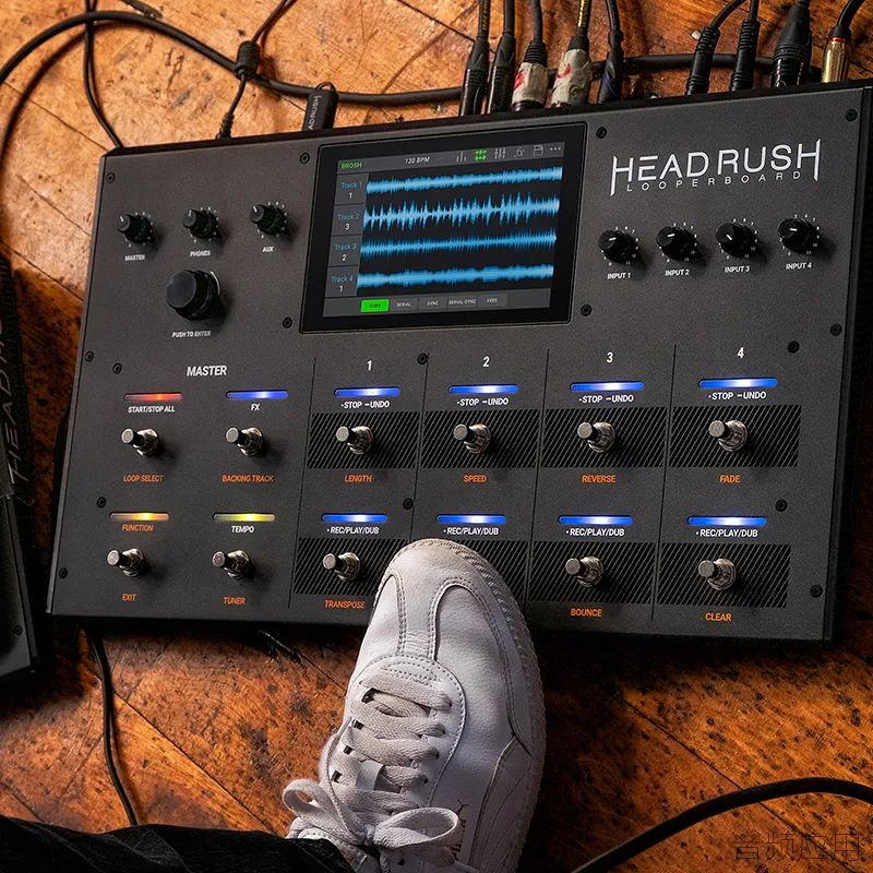

包括Stomp(单块)、Rig(预设)、Hybird(混合)、Setlist(列表)模式和Song(歌曲)模式。除了Setlist模式和Song模式,其余的模式视图下,右下角的踩钉长按可开启调音表,右上角的踩钉为Looper的开关,这个Looper可记录长达20分钟的采样,并最多堆叠100层的Loop,还有一些Loop的编辑功能,可以说这一点在其它任何综合类效果器都不具有的。

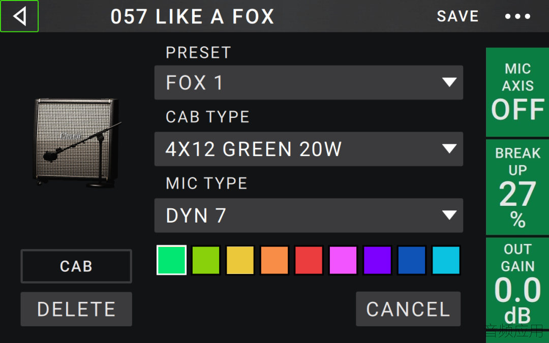

HeadRush Pedalboard的各组件参数调节其实很简单,就像使用真正的箱头箱体效果器一样。对于所有箱头模拟,Pedalboard允许你调整和原始箱头面板上的参数,并不提供更深入的编辑。箱体模拟的调整仅限于输入输出增益,麦克风摆放的角度,扬声器的损坏度;如果你使用第三方IR的箱体模拟时可以绕过这些限制。
与箱头箱体模拟一样,效果器模拟中的调节参数也与原始版本完全一样,但Digidesign / Avid制造的效果器会提供更多的调节。

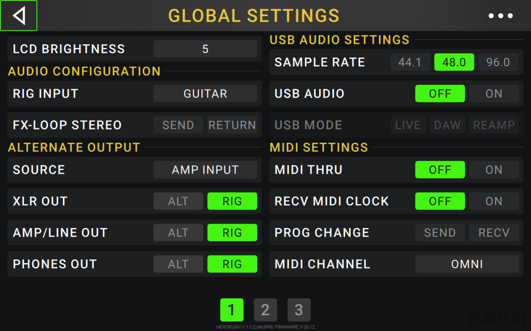

在数字连接方面,通过USB将Pedalboard连接到Mac和Windows计算机都很简单,其中Windows系统下需要安装驱动,而Mac系统则是免驱动的,即插即用;由于触摸屏的调节及其方便,Headrush官方并未发布配合机器使用的编辑软件。Pedalboard可作为4进4出USB音频接口,以高达24Bit/ 96kHz的解析度传输音频。不同的USB模式设置可以使你实现同时录制干湿声、Re-amp、数据传输等功能。

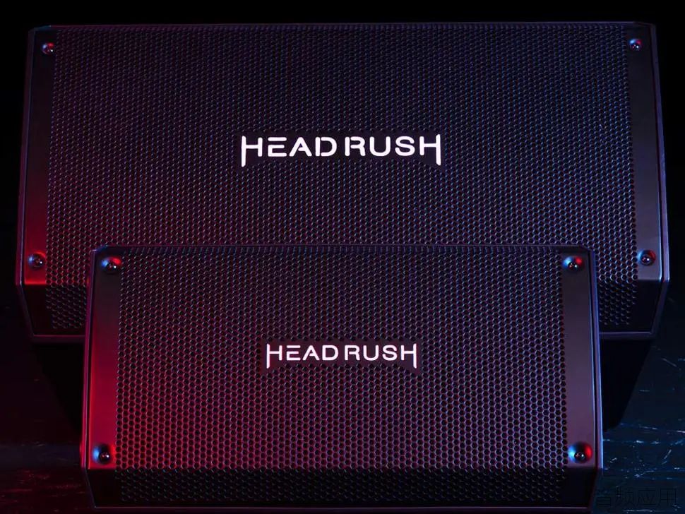

如果你希望在数字综合类效果器中找到熟悉的模拟设备,又不影响声音质量,又希望拥有一块儿超大的触摸屏,那么HeadRush Pedalboard可能正是你需要的,如果你不需要表情踏板控制,那推荐你选择Headrush Gigboard,又如果你是个单人表演型艺人,Headrush Looperboard会是你的不二之选。同时Headrush还推出了8寸和12寸的2000w全频音箱,无论你是想获得现场演出的体验感还是作为练习音箱,它们都是不错的选择。
Headrush FRFR108&FRFR112 8寸和12寸全频音箱
