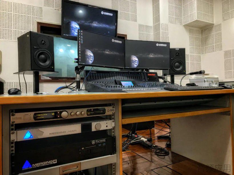

在广东电视台的录音室中,两套至今仍在稳定运行的古董级Merging音频系统焕然一新,Pyramix主机从原本庞大的4U机箱变为轻便的2U小机箱,工作站也升级到了最新版的Pyramix 12.0.5,具有之前版本不具备的3Dpan母线、DSD制作等一系列强大的新功能。同时电视台选择用HAPI、Anubis来与Pyramix工作站共同构建成两套不同的网络音频系统以满足5.1环绕声房间和立体声房间的不同需求。
5.1环绕声房间
为了将录音室打造成5.1的环绕声监听环境,并且能够更专业地进行电视声音制作。广东电视台在由HAPI和Pyramix构建的网络音频系统中增加了DM2000调音台和Lexicon效果器。通过HAPI自带的AES接口和ADAT接口与调音台进行连接,实现16入16出的道路通数来满足制作音乐时对通道数的需求。同时为了在制作中可以使用独立于调音台和工作站的效果器,将Lexicon效果器通过AES接口与调音台相连。
5.1环绕声房间系统连接图
整个录音系统中的信号通过设置DM2000调音台的内部路由来进行分配,并且通过Ravenna网络平台在Pyramix工作站和HAPI间进行传输。在工作站中,Pyramix 12自带的3Dpan母线可以用来进行环绕音制作,同时,广东电视台还为工作站配置了一台专业级别的3D鼠标来更精确地进行相位调整。
立体声房间
在立体声房间中,由Anubis、HAPI和Pyramix工作站组成的网络音频系统与独立话放、耳放、录像机等设备一起搭建成了整个录音环境。Anubis作为整个录音系统中信号传输的桥梁,系统中的各路信号需要通过Anubis来进行分配。基于Ravenna网络平台,Anubis可以接收所有通过Pyramix和HAPI所发出的信号,并且将这些信号发送给录像机、耳放、监听音箱等设备。同时录音师可以轻松地在Anubis上根据自身或录音棚内演员的不同需求随时切换监听与返送的信号。
朱杰为电视台工作人员讲解Anubis
除此之外,Anubis还担任着对讲与话放的责任。录音棚中的四路话筒信号两路进入独立话放,另外两路进入Anubis,录音师可自主选择使用哪组话放来进行工作。HAPI则负责接收独立话放信号和录像机的返回信号。
立体声房间系统连接图
