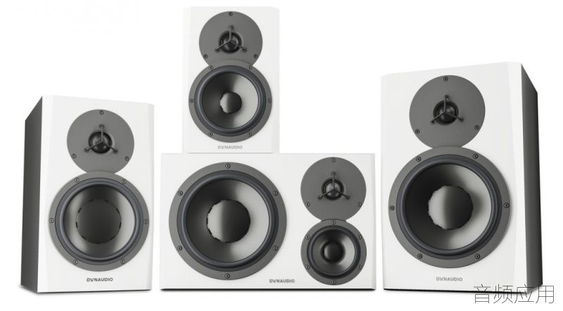

2016年新推出的LYD系列仍维持在丹麦设计制造的传统,LYD系列包括4款主动式近场监听音箱:LYD 5、LYD 7、LYD 8与LYD 48,在这里将选择以LYD 5和LYD 8来作比较。
在尺寸方面,LYD 5是一款近场监听音箱,内部容积仅为5.5L。它的单体组件包括标称145mm的增强聚合物圆锥体LF / MF单体和28mm的掺杂织物圆顶HF单体。在传统的Dynaudio风格中,LF / MF单体的未打折底盘与HF单元的前面板有点重叠。重叠部分为我的眼睛创造了一种引人入胜的综合美学,还有助于使两个单体的声学中心靠得更近一些。LYD 5 D类功率扩大器分别为LF / MF和HF单体提供50W功率,而分频点则设置为异常高的5.2kHz,这一点将在后面的文章中作解释。
LYD 8是比LYD 5大得多的监听音箱,仍然属于“近场”监听。LYD 8单体包括一个类似于LYD 5的圆顶HF单体和一个更大的200mm增强聚合物圆锥LF / MF单体。LYD 8机箱的内部体积约为LYD 5的三倍,其D类功率扩大机分别为LF / MF和HF单体提供80瓦和50瓦的功率。LYD 8的3.9kHz分频点不如LYD 5的分频点频率高,但它仍大大高于类似监听音箱上的正常分频点。

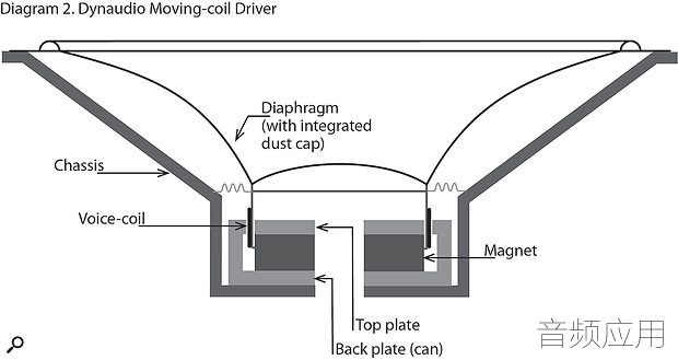

Dynaudio的“外部音圈”结构包括一个更大直径的音圈,它不环绕极靴,而是环绕磁铁本身。然后,内部带有凸缘的金属“罐”将整个组件从磁体的底部包围起来,并且将一块顶板安装在磁体的顶部。音圈然后在顶板和罐的凸缘之间的间隙中移动。没有极靴。图2说明了这种外部音圈的结构。
图2:Dynaudio的“外部音圈”驱动器设计。
外部音圈当然有优点和缺点。首先,更大的音圈带来更大的热功率处理能力并减少了热压缩。较大的音圈也意味着振膜不是像传统单体那样从其顶点附近驱动,而是从远处驱动。当频率上升到高于震膜整体移动的频率时,这可以大大有助于控制震膜的破裂行为。
另一个优点是,防尘帽后面的孔(极靴原本会在该孔处)让自由通过防尘帽来回抽吸的空气。说到防尘罩,Dynaudio LYD LF / MF单体(在LYD 5和LYD 8上)与众不同,因为锥形和防尘罩形成为一体。在传统的单体中,防尘罩通常是通过胶珠粘在锥体上的独立组件。
有缺点吗?较大的音圈很可能较重,意味着需要更大的磁铁。使用铜包铝音圈可以实现对额外重量的一些补偿,但是即使如此,大型音圈仍是一个问题。此外,尽管缺少极靴并因此使空气自由流通,但是外部音圈结构也趋于在防尘罩后方形成明显的反射表面,即磁体。通常,与常规布置的单体相比,振膜的后侧更多的被底盘和磁体阻挡。外部音圈结构还可以提供足够的振膜运动,同时使音圈形成器较短(因此较硬),比传统构造的单体更复杂。制造过程也有些棘手。

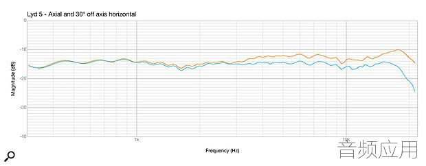

图4显示了与LYD 5相同的响应比较,尽管其分频点更高,但其30度偏轴响应仍表现得很好。当然与LYD 8相比,更高的分频点所伴随的LF / MF单体要小得多,并且由于其振膜很小,因此外部音圈构造所获得的优势就不会那么显著。
图4:Lyd 5的轴上和轴外响应(分别为橙色和蓝色迹线)。
以上描述了Dynaudio LYD监听音箱分频点的设计,但没有解释为什么这样是好的:减少高频单体的工作量将有益于功率处理和热压缩效果,还可以降低失真水平。但是Dynaudio主要原因是使分频点及其潜在的响应不连续性和相位变化脱离人耳最敏感的区域。这是一个值得称赞的解决方案,我认为这是一个真正合理的原则,但是有很多好的近场监听音箱,它们对分频点有不同的看法,并将分频点大大降低(例如,Amphion监听音箱的分频点在1.6kHz),目前仍没有明确的正确答案。
