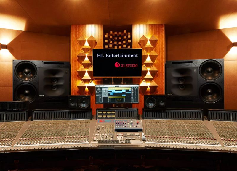

现在的31 Studio一共有三层使用空间:一层有一个小型录音室,二层分别有两个编曲室和一个大混音室。
我们今天的主角,就在地下一层一个40多平米的混音室里。拉开门的一瞬间,这对双18英寸体型庞大的GENELEC 1036就迅速捕获了每个人的目光——大家都开始兴奋起来:“保护得太好了!”深灰色木纹的它们,光洁如新,看上去特别敦厚、沉静。
三斤说:“一打开,那个声音就无敌了!”虽然它们现在安然无恙地立在这里,但在这庞大稳重的身躯背后,却是一段跌宕起伏,关于拯救和久别重逢的江湖小传奇。
31 Studio 地下一层混音室

把1036找回来以后的第四年,31 Studio终于建起来了——这对传奇的GENELEC 1036终于可以再次回到录音棚。
但好事多磨,在这之前,它们需要一次彻底的检测与维护,而这一次维护,耗费了三斤和苍白一个半月的时间和大约30万人民币的费用。
“我们首先把所有的电路图全拿来了。”一开始没有人能想到,GENELEC芬兰的工厂真的会把一款产品的全部电路图直接给过来。电路图,对于音箱的设计制造来说是绝对的机密。
“可能一是因为1036已经停产很多年,二是因为难得有人愿意花心思维护这么一对经典的音箱吧!” 理想主义的灵魂,总能与彼此相遇。
等到要把音箱运进房间,大麻烦又来了。手册上清清楚楚写着单只音箱不含功放重量是182公斤。8个壮汉,抱着一只1036往水泥台子上搬,每个人龇牙咧嘴也就刚刚好能搬动一点儿。
“我们8个人啊!都没地儿站!太沉了!”现在回想起来,三斤还是忍不住抱怨。
清理完表面的尘土,大家一起把喇叭拆开,把里面被人从倒相孔扔进去的小纸团清出来,又把功放模块拆开,把里面的各块电路板一一除尘。
令人惊讶的是,里面所有的线都没有氧化。可能正是因为当时在南方一开就是一个月也没人断电,直接保持了音箱内部有一定热度,歪打正着避免了高湿度环境下的元器件氧化。
在进一步检查的过程中,三斤又发现变压器上的标签贴纸粘不住了——最简单的做法,就是把标签撕掉。但固执的三斤执意把标签们重新粘上。
“它就像人一样,身上有什么我们都应该给它留在原处,不要撕掉,这样它才真的什么都没丢。”三斤说得很认真。
GENELEC 1036修复工作现场
修复功放遇到的最大的问题,是里面的几颗主要电解电容很可能都要更换。由于当时的电子技术水平所限,很多设备都采用了电解电容,但它们的使用寿命有限,几年之后很可能就会出现电容液减少的情况。
“这时候我们绝对不敢通电开机。一个一个地测量,把老化的电容按照同样的规格换成新的。不能心急,该等就等。”
慢慢维护,慢慢来,大家只是单纯地想通过自己一点一点的努力,让这对大音箱重新发出美妙的声音。
最后只剩最大的两个“大水塘”(电容)还没来得及更换,但喇叭单元、功放、电源、内部连线都已经测试无碍。
这时候三斤觉得,终于到了可以听听成果的时候。于是连线、通电,播放一段粉噪试试?然而,三斤跟苍白的心彻底凉了——只有高音单元响,中音和低音单元纹丝不动!
“等一等,肯定是那两个还没换的‘大水塘’老化了,电容量不太够。才刚开机,是不是等一会儿电容量能恢复一些?咱们要有点耐心!”
大约20多分钟以后,两个中音开始响了起来。又过了大约10分钟,低音也慢慢地出声了。
“我们谨慎地播放了几首音乐,不敢用太大的音量,发现声音都是对的。这个时候,大家都开始激动起来。”三斤回忆道。
然而,意料之外的事情又一次发生了——只要声音播放超过两个小时,两只音箱就又都不响了!三斤说,当时所有人都疯了,坐在那儿有十分钟大家谁都不说话。惦记了这么多年月,花费了这么多心血,可这对音箱就是静静坐在那里,不出声了。刚开心了一小会儿的三斤跟苍白,短时间内又一次体验到了心碎的感觉。
他们决定,一定要尽快找到同样规格的“大水塘”替换上去。这种在几十年前被广泛使用的电子元件,现在已经并不好找。
最后三斤终于拜托香港的朋友找到了几套,换上去一套,还屯了两套备用,这才终于安心了。心凉了几回的哥俩,终于在一个半月以后,把这对GENELEC 1036修复如初了。

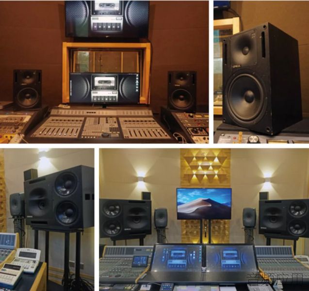

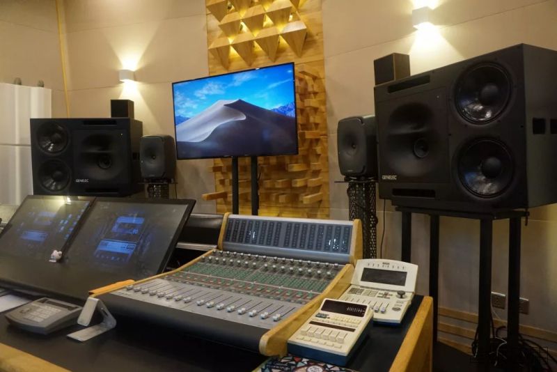

如今在31 Studio一层的小录音棚,还有一对同样经典的 GENELEC 1031 音箱,二楼的大混音室用的则是一对双12英寸的 GENELEC 1234 主监听音箱,和一对8351三分频同轴监听音箱。
真力 1234 和 真力 The Ones 系列 8351
几个月前三斤在工作室里试听了一次8351以后,就直接转账付款把它们留下了。“他们说给我再拿对新的,我说不用,就这个了。我听第一耳朵就觉得这个太好了,而且测过以后都很难相信8英寸的箱体低音下潜这么好!”
至于另一对大家伙1234的购入经历,对三斤这样的理性消费者来说就更罕见了——没有试听,直接付定金。
“GENELEC是一家懂声学设计的公司,他们的音箱不是单纯堆料的产物。没听过就下订金,是因为我这些年来积累下来的经验,还有我对真力的信任。”
上:一楼录音室的 GENELEC 1031
下:二楼大混音室的GENELEC 1234 和 8351

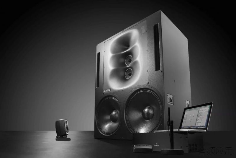

GENELEC 1036
真力旗舰级主监听音箱1036于1997年问世,于2015年正式停产。它拥有双 18 英寸低频单元,双 5 英寸压缩式中频单元,和 2 英寸的高频单元,是真力全线产品中尺寸最大的成员,专为在声音上有严苛要求的大、中型录音混音及母带制作环境而设计。
1036 的升级款 1236 于 2015 年问世,在经典设计的基础上搭载了真力SAM 智能技术(Smart Active Monitor),同时兼容模拟音频信号和 AES/EBU 数字音频信号。
真力 1236 和真力最小的监听音箱 8010
