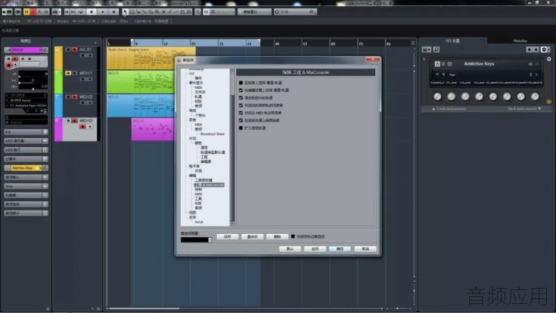

初始设置
一次安装cubase软件后需要进行一些初始设置,设置好后更加人性化。【作者用的是Cubase 8.5】
优选项 — 常规 — 去掉“使用Steinberg Hub”前打☑️
走带Transport设置:文件 — 优选项 — 走带,在“停止时回到开始位置”前打√
设备 — 插件管理器,右侧顶角有个倒三角,点击倒三角,选择按厂家排序,让你的插件级看上去更清晰明了。
优选项 — 编辑 — 工程&Console,在“选定轨道上启用独奏”前打√
优选项 — 编辑 — MIDI — 去掉下面三个功能前的√
轨道颜色随机设置:优选项 — 事件显示 — 轨道,在“自动轨道颜色模式”栏选择“使用随机轨道颜色”,让你的cubase变得五彩斑斓。(❤感谢工程师们,这个做得可真用心❤)
在钢琴卷帘里,上方菜单栏的“事件颜色中”,选择“模块”,音符的颜色就会变得和轨道颜色一致。
