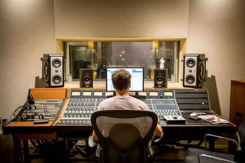

喇叭买好了,接下来就是摆放位置啦,位置也是很重要的!带回家之后,有五个小诀窍可以让你的监听喇叭发挥较大功用:
1. 让两颗喇叭与你平常的监听位置呈现正三角形:注意喇叭也要对准自己的头,别平平的放啊XD
2. 高音喇叭(通常是最小颗的单体)与耳朵同高:高频的单体通常是最有方向性的,要让他们发挥较大功效,不仅要对准自己,高度也要记得调整。
3. 把喇叭放在喇叭架上:其实就是为了减少共振。如果放在桌上,我想大家或多或少都会有开太大声,结果跟自己桌子共振的情形,这样也会大大影响整个声音的质量。
4. 离墙壁与墙角远一点:理由跟上面很像,墙壁墙角都会让声音反射回来,我想没有人希望整个工作室或房间都是嗡嗡声吧!
5. 如果有再接一颗低音喇叭,就放在两颗主要监听喇叭中间就好吧,这玩意儿本身就没方向性,记得让它指向你就好,比起那两颗主要监听喇叭,低音喇叭倒是没什么太严格的限制。
