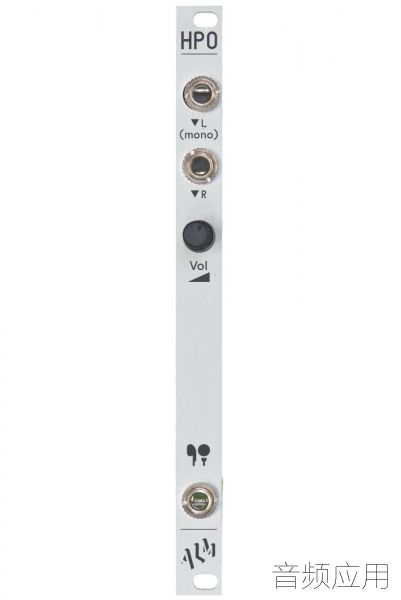

ALM Busy Circuits ALM019 - HPO,2hp,69美元:
最小巧的输出模块,只有2hp,这么小的空间自然容纳不下巨大的大三芯接口,所以HPO只有小三芯的耳机输出,双通道输入,可单独调节输出音量,就是这么简单小巧简洁便宜。

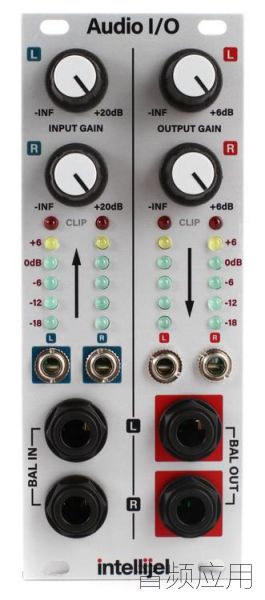

Intellijel Audio I/O,10hp,260美元:
Intellijel Audio I/O是一个带6段电平表同时具备立体声输入和立体声输出的模块,其中输出的增益最多可以到+6dB,而输入则可以加大到+20dB以匹配eurorack系统的信号电平。是一个简单实用的模块。

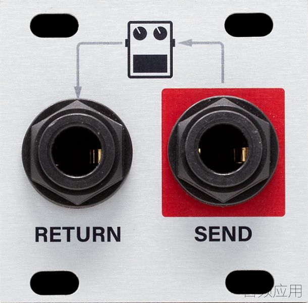

Intellijel Pedal I/O Jacks 1U + Pedal I/O 1U,8+16hp,20+99美元
Pedal I/O 1U
Intellijel Pedal I/O Jacks 1U 和 Pedal I/O 1U必须搭配一起使用,组合在一起就等于是一个单声道版的Bastl Instruments Hendrikson了,也可以调节效果干湿比,以及发送和返回的程度,不过只有返回带有爆音指示灯。好在1U的尺寸非常适合也许并不常用eurorack处理外部声音的玩家。
