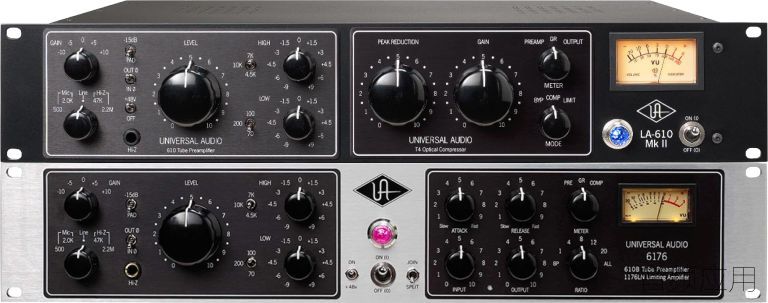

UA的LA-610录音通道集成了一些经典的模拟电路。它包括具有可变阻抗的610管前置放大器,以及基本的双频段高和低搁架均衡器。压缩器是一种光学设计,使用与经典的Teletronix LA-2A(也由UA制造)相同的T4单元,这是人声(以及其他乐器)的最爱,也是一个很大的卖点。在更高的价位上,该公司还生产6176,它将相同的前置放大器和EQ部分与1176型压缩机相结合,适合那些更喜欢该设计更具侵略性的FET压缩的用户。
