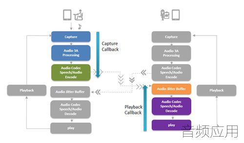

那么一个解决以上痛点稳定运转的音频框架该如何设计?以WEBRTC的音频框架图为例:
(图:webrtc的线程模型与数据驱动方式,不同颜色表示不同线程,蓝色箭头表现数据驱动方式)
但每个模块为了保障实时音频的稳定都有很多方面的问题需要注意,例如采集回声非线性、音量大小,以及delay中系统内在延迟的大小与变化等,都是平台下音频采集和播放的常见问题。
由于音频前处理的挑战及WebRTC 源生算法的一些不足等原因,需要技术人员进一步优化以提升整个框架的技术表现,确保终端用户的产品体验。网易云信的全功能工业级的音视频技术框架NRTC针对这些不足做了一系列的优化。比如,采集回声的非线性是目前线上采集面临的普遍问题,其稳定性会直接影响回声的消除和处理效果。WebRTC在这方面的不足使得一些厂商为了服务回声消除,不得不以降低音量为代价。针对源生WebRTC Delay Estimation 的稳定性问题,网易云信的NRTC将远端和近段的 delay进行了对齐优化,提升了整体框架消除回声、杂音和降噪方面的性能。
