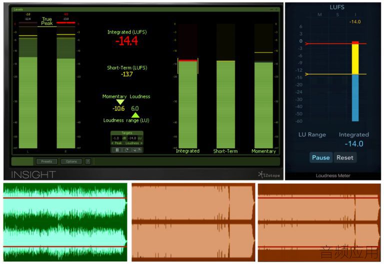

没有对臭名昭著的响度战争的默许就不会有关于母带制作的讨论,每一首歌都是砖墙限制,并且其平均响度电平尽可能大。虽然以牺牲音乐的动态、冲击力和清晰度为代价,但它常常能引起人们的注意。即使工程师是新手也很快就会知道,如果他们不采用重型限制、最大化并且提升电平,他们较低音量的歌曲在作为播放列表的一部分被听到时会冒着令人失望的风险,这可能潜意识地导致对音乐本身的负面反应。但这种已经建立起来的惯用手法终于发生了变化。
近代的音乐分销渠道 (CD和数字下载) 从未提供任何方法来防止过度使用响度最大化以确保合理的平均响度电平。而近年来,广播领域(电视,电影)已经实施了强制性的响度标准,在一定程度上消除了诸如令人厌恶的大响度商业广告之类的祸害,随着流媒体作为音乐消费的主要来源已经兴起,类似的控制现在更趋向于音乐分销端。
最大的音乐流媒体服务现在要求所听到的音乐的平均响度电平更低、更合理;DAW现在也出现了包括响度测量的工具以增强或取代传统的峰值测量工具,并且趋势是降低平均响度电平,这看起来可能会使响度战争结束。因此,在母带中最大化电平的下意识应该被认为是陈旧的做法了,它可能只适用于特定的发行格式的母带,而大多数母带处理都是在更合理的电平上完成的。有许多文章涉及这一趋势的具体细节,任何参与任何级别的母带制作从业人员都应该精通相关的技术问题。

对于那些自己进行母带处理的人来说,创建两三个不同版本的母带可能是个好主意 ,其中一个创建为最理想的平均响度级别(即-14dBfs / LUFS,针对流媒体音乐服务进行了响度优化);另一个是具有较低平均响度的(-20dBfs / LUFS或更低,用于应对未来某些未知情况);再创建一个响度最大化的(相当于CD这样的旧媒介,最高但不超过-9dBfs / LUFS)。正所谓“居安思危、有备无患”。
