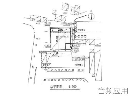

在我们的前期工程调研中,发现多数录音棚总存在声学上的各种问题。而这次改造必须重视,争取工程中有所突破。作为现代化的录音棚,录音的技术不断更新,旧的录音模式已不存在,必须有所创新。所以,在新录音棚的改造中,为了避免“遗憾的工程”,必须前期深入录音棚的规划、施工中,强化工程中的管理。为此,我们多次召开了有中央电视台、中国传媒大学等知名的录音师参加的论证会,反复论证录音棚的方案,汲取专家的意见,通过分析、消化,形成改造新录音棚的基本雏形,融合到新录音棚中去。下图为排练厅周围总平面。
图为排练厅周围总平面
