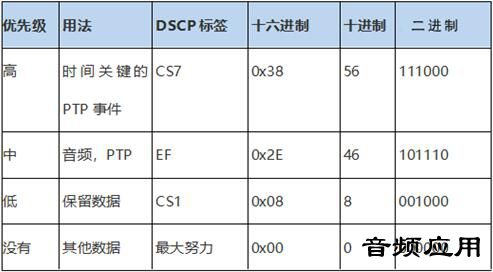

10、在配置QoS时,Dante如何使用DSCP/Diffserv优先级值?
交换机使用所谓的DSCP / Diffserv值来优先化数据包。尽管Dante数据包的优先级值已经被选定,以便使用多个交换机来配置QoS,但是某些交换机需要特殊的配置来识别特定的DSCP值并对其进行优先级排序。
下表显示了Dante如何使用各种Diffserv Code Points(DSCP)数据包优先级值:
