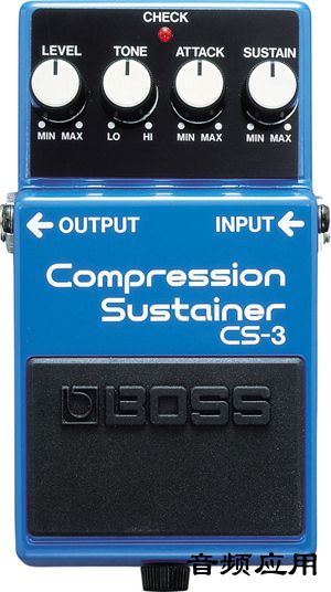

BOSS CS-3是一款相对较“安静”的压缩效果器,这得益于它的降噪等化器。而且它还号称不会减损原本音色的品质。
