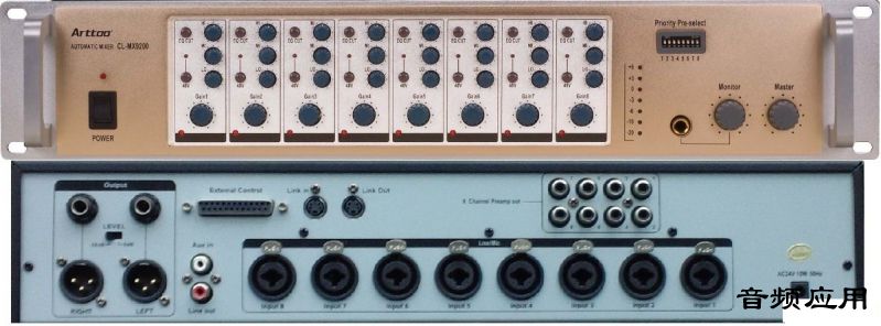

GS-MX9200 八路智能混音台
GS-MX9200八路智能混音台,既有智能会议混音台的各项功能,如优先设置、顺序发言等多种模式,同时也可当做一台普通调音台使用。
        每通道均设有可选择的EQ调节,具有一般调音台的使用功能
        每路均设有两种输入方式,即平衡输入和线路输入
        每路均有独立可选择的幻象电源,便于电容式和动圈式麦克风等多种输入方式的兼容使用
        可选择智能控制的通道数,便于更多器材的优化使用
适用范围:GS-MX9200广泛适用于会议室、演播室、多媒体教室中心、广播电台、演播厅、法院等场合。可与本公司生产的多款鹅颈咪配置。
1.       优先设置:可以随意设置优先通道位置,当优先设置通道发言时,其他通道的发言将自动关闭。
2.       三种发言模式供选择:优先发言模式、顺序发言模式、集体讨论模式。
3.      扩展串联:每台GS-MX9200自动混音台提供八路平衡/非平衡输入,同时可以串联的方式把机器之间简   单连接起来(随机附有专用电缆线),达到您所需要的扩展数量。使用时各项功能不变。
4.       48V幻象供电:八路平衡输入均提供直流48V幻象供电,并可在面板控制每一路的供电。
5.       音调功能:每一路均有独立的高、中、低音调设置。

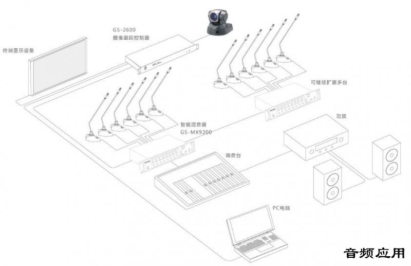

 ■系统连接图
