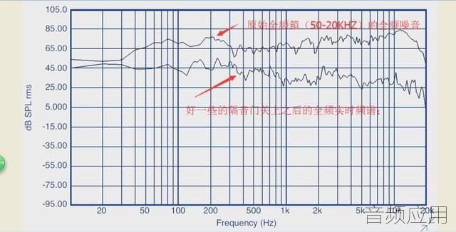

全频段计权总的噪音从打开门106.5dB到关上门后降低到77.4dB约隔音量为30dB

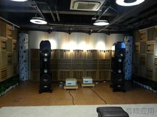

( i7 ]3 V; K: E5 p3 I u=1413294891,590323937&fm=173&app=49&f=JPEG.jpg
3 K  ^0 l/ \: P! c1 o6 I  v5 J“堆砌道具调音”画风的听音室. J  ^% p6 i* a+ \( \: }. [
) N9 w, @4 @& G) K. G2 N  y
u=4225503200,1960137556&fm=173&app=49&f=JPEG.jpg $ O0 W4 x; ~$ g% q; {
“声学装饰”画风的听音室
