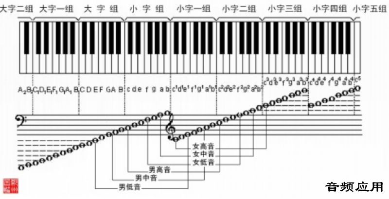

[女高音]音域c1一c3共十五度,按音色、音区等不同特点分:花腔女高音、抒情女高音、戏剧女高音以及抒情花腔女高音和抒情戏剧女高音。全部用高音谱号记谱。
6 F0 J! \6 o# B[花腔女高音] 音域cl—e3甚至更高,音色丰富、清脆,声音灵活、婉转,特富有弹性,善于演唱装饰性的华彩曲调。用高音谱号记谱。
4 e; z& b3 ]. N[抒情女高音]音色抒情优美,声音宽广而富有诗意。在女子声部中,大多数属抒情女高音。用高音谱号记谱。《玫瑰三愿》是一首抒情女高音独唱曲。
1 W' `# h, R+ t7 {  M[戏剧女高音]嗓门宽、音量大,声音坚实有力,能表现强烈的感情,善于演唱戏剧性的咏叹调。用高音谱号记谱。
  z; z8 p+ ~) o' Y[女中音]音域a—a2共十五度,其音色特点介于女高音与女低音之间。高的女中音近似戏剧女高音,低的女中音近似女低音。用高音谱号记谱。
( V; N* B4 r2 W9 J& I6 D- L[女低音]音域f—f2共十五度。女低音的音色不如女高音嘹亮,但比较丰满、温厚、雄浑、坚实,音区也比较低。用高音谱号记谱。在合唱中把女中音称女低音。
% ?/ w5 b8 b" f8 C[男高音]音域c—c2共十五度,音色爽朗、嘹亮,按特点还可分为抒情男高音、戏剧男高音等。用高音谱号记谱。
: |+ c: h; }+ I, m- v. g1 w[男中音]音域A—a1共十五度,音色特点介于男高音与男低音之间。按特点还可分为抒情男中音,戏剧男中音。前者的音域与音色接近戏剧男高音,后者的音色在低声区与男低音相近。均用低音谱号记谱。 5 W. C, G0 m# x, N- n
[男低音]音域F—f1共十五度,音色低沉浑厚,是混声四部合唱的基础。按音色的特点还可分为抒情男低音和深厚男低音等。用低音谱号记谱。
% A; {1 W9 V2 p# i6 j[童声] 男女儿童在未变声以前的嗓音称“童声”。按音色特点还可分为童高音和童低音。童高音的音域c1一g2或更广;童低音的音域a—e’或更广。童高音与童低音的音色与女声相似。用高音谱号记谱,记谱与实际音高相符。
' }. ?0 T, K, f( r9 W: G* Q/ `( Q% @( F$ t2 f7 ~3 o
音域极限 * X9 S. s% X2 o. ~" j. i$ Y
以下全部以钢琴音高为准:比男声记谱要低八度,钢琴音域A2——C5。在有音频记录可查询的范围内从最低的男声
0 R7 g! L0 ^# G# d8 G, K5 f9 n# r到最高的女生有接近7个八度。也许,在不经意的时候,人类的音域真的可能突破钢琴那7八度零小三度呢!
0 r) @, d. Q/ }) \; O* e5 M/ }====降A1====52Hz====最低音,  + a9 c$ v' Y8 x- h5 K$ w5 K
====C====65.4Hz====一般男低音的音域下限
* ]6 [0 K$ }* j====D#====77.6赫兹====
2 V+ f% A4 ]% N# n# j% I1 ~6 Q2 @4 K====F====88.1赫兹==== , D& P# B2 S( v; N( Q5 [0 ~
====#F====92.5hz====一般是男人的最低音部分,张学友,“如果这都不算爱”的最低音,“都怪我没能耐”的“怪”,“才证明是爱”的“才,是”,有些人唱出感觉比较压嗓子,有人可以再低点,但质量未必好。 & a: I- [9 e7 {  v' W
====G====97.8赫兹========这个音不受嗓子条件的限制了,金沙音乐剧<总有一天>的最低音"我常常想"的那个"我"和"想"字.
4 [3 L; g& ?8 R# c, l: Z/ ]7 n====#G====103.826hz====一般男生的低音区,嗓子高点的男生未必压的下来,女生一般唱不了这么低。 5 B- a1 J5 k' K& {: \. i
====A====110hz====刘德华-天意,中间“我的爱,藏不住任凭世界无情的摆布”的“爱”。能低到这里的女生很少。资料提供MC的最低音就是A。 # x" L) T3 x8 u6 |3 h5 x# f+ E8 }
====c====130.813hz====可以算是一般男人唱出比较舒服的低音刘德华-天意,开头“谁在乎,我的心情有都苦”的“谁,情,苦”都是c,另外,大家熟悉的死了都要爱的最低音是d,比这低一个全音就是c,这样的歌例子太多,一般男生很普通的一个音,对于女生来说比较低,不是每个女生都能低下去。 . l0 l$ G. L: L* ^) V3 ~4 ^3 I0 z
====从c到c1是男声中音,女声低音区==== ! @0 M. Z% @1 h
====c1====261.626hz====钢琴中央C====男生记谱c2,也是比较寻常的一个音,通俗歌曲里这样的音太多,主要举例大家熟悉的歌,如“死了都要爱”的第一个字“把每天,当成是末日来相爱”的“把,相爱”都是c1
  M. S6 X0 L* q" \7 N( q. Z. G* N====#f1====男生记谱#f2====369.994hz,张学友,“如果这都不算爱”的最高音,“空白了一块”的“块”,再往上,f1,g1,a1,一般男生的换声点,这里的音太多了有时不怎么好唱。 赵亮在这个音上基本就真音上不去了
+ T3 r% f# m! c- y2 j====g1====男生记谱g2====392.0赫兹,基本是流行歌曲的一个坎,一般的口水歌就此打住,从这里往上就进入了有难度歌曲的领域.师兄苟伟的<越陷越深>的最高音就是g1 : s" p9 E. x) D/ J
====a1====男生记谱a2====440hz标准音,孙楠,“拯救”的最后一句“永不朽”的“朽”的最后拖音部分。
  `% e3 K7 W* t( ^  i林志炫"不知所措"中的最高音,a1再往上走林志炫也转假声了
6 W5 ~) F/ h8 p9 c( f; ]% }====a1#====466.12赫兹====男生记谱a2#,大家熟悉的张雨生的<大海>最高音就是这个音,这首歌也是张雨生最低的一首歌之一,王思逸这个音基本可以用全真音唱
( g7 @4 ~1 _  ?3 D! q* V====c2====523.251hz====男生记谱c3====男生的HIGH C,老帕的HIGH C,不是所有男生都能唱出一个高质量的
8 w1 y  [9 B1 [* K3 qHIGH C,美声想唱好唱稳这个音更难,所以老帕才比较牛!c2,d2,e2,f2基本是美声男高音的音域上限(不排除有个别更高)。通俗歌曲的c2,这个音一般女生放开的话大部分都可以唱出,而且要比男生轻松。  离歌的最高音"心碎前一秒"的"碎"字,“死了都要爱”的“了都要爱”,“拯救”的最高,第2遍的“情能见血封喉”  的“喉”都是c2。这个音一般女生放开的话大部分都可以唱出,而且应该不很费力 。但女生耐力有的比较差,唱多了,例如“死了都要爱”大量有力度的c2,女生唱有时也比较吃力。
9 S" Z3 y" c% e5 K, L$ U====d2====男生记谱d3====“死了都要爱”的最高音“不”字,女生歌:许慧欣的“七月七日晴”的两个“七”,都是d2。林志炫<如果不是因为你>最高音也是d2,陈冠蒲<太多>最高音也是这个音 9 X' S% {8 x* j" R5 r
====e2====男生记谱e3====“我期待”的最高,后面的一个“say”,绝大部分男生已经到不了这个音高了。
6 X2 Q6 K2 c1 v4 Z/ C) O% P====f2====男生记谱f3====春雷"吉祥"最高音"春来了"的"了"字,以及动力火车"再会吧心上人"的最后那个"深"美声男高音high F (f2)
) S) `% O/ R. f2 N7 u2 E; E====#f2====许慧欣的“七月七日晴”副歌高潮部分的“我失去知觉,啊---” 的“啊”,这个音高一般女生都要费力,一部分女生已经开始变假声。
$ M: h; n5 \; Q====g2====783.991hz====男生记谱g3====王超在歌曲中用混声能自由驾驭的音域上限====张雨生“玫瑰的名字”最高音,“原  在梦里忽而又中世纪”的“原”,steelheart的“she's gone”最高音也是g2  ,这个音基本也是杨培安和张杰能驾自由驾御的极限音。女生歌:韩红的“天路”最高据说是g2,不过我还没测过,恐怕不少女生都 变假声了。
, c* A9 P; V- z====#g2====830.609hz====男生记谱#g3====李琼的“山路十八弯”中的最高,李娜的“青藏高原”第一句“呀拉索,哎咳”的“咳”都是#g2。 steelheart的"I'll never let you go"的最高音 ,张杰有次在上海的现场飙出了一次这个音,而且质量相当高.这个音铁老师肯定没有任何问题,而且发出的质量还很高 * k, ]! _# n) u( Z
====a2====男生记谱a3====王超用混声还能站稳的最高音====张雨生的“河”最后“有爱”的“爱”。飙高音版的“月琴”。  steelheart现场表演的最高音,杨培安<小小羊儿要回家>的最高音,这个音往上张杰和杨培安以及steelheart就打住了,张雨生也要进混声了 0 m( Y5 W4 a) D( E
====b2====987.767hz====男生记谱b3====男生达到的极少,女生恐怕也有唱不到的,但能唱的应该也不少,很多都是假声,质量也未必好。 例:李娜的“青藏高原”最高音,最后一句的“高”,差一个key到女生HIGH C 。通俗女生歌曲里再比这高的很少了。 2 Z1 T' t. C, y* f/ Y
====c3====1046.502hz====女生HIGH C====也是女高音的HIGH C====男生记谱c4====王超能碰到的最高音,完全是用极强的气息冲击声带发出的,对声带有损伤====女生能唱到的不多了,或者质量不太好的假声,男生能唱到的就更少了 ,张杰和杨培安应该也能碰到.从此开始进入女高音音域的高音部分。例:VITAS的“歌剧2”前部分的最高,副歌升到#c3。 % ?/ x% W& i+ A. z" K
====#d3====1244.598hz====女高音HIGH #D====男生记谱#d4,例如VITAS的奉献最高音,有人说是男生e4,可能版本不同,还有张雨生的兄弟啊是d3,永公街的街长是e3(不过声音弱)一般女生都唱不到这个高度。这都是女高音的高音部分。
# S4 `# R# B2 g====f3====1396.913hz大家熟悉的“第5元素”插曲花腔女高音女神之舞,最高也是f3,还有大家熟悉的,张靓影的loving you最高也是f3  ,f3这个音是一般女生的音域上限,即使唱到了质量也比较差,个别嗓子尖的女生可以到这个音,一般女生到d3,c3就打住了。但这几个音却是美声女高音歌曲里经常碰到的。 8 W2 ]: j+ Y# n6 G- i
再往上g3,a3,b3,c4,连女高音都难以企及了,不是每个女高音都能唱到这个高度的
# m3 Q3 ]- V9 @====g3====女高音  : a: Q8 p) n1 ]& M6 @
====b3====1975.533hz====女高音HIGH B====男生b4====男生连VITAS都没唱到,还有谁?Adam Lopez应该可以...这样的音基本是优秀女高音的上限了,再高的音女高音似乎就唱不出来了,就该MC等人的“哨音”出场了 ,在混声上面,貌似只有李娜的"酒歌归来"的最后那段花腔能到达这个音域 $ V( J( h. J! r: g( k
====c4,d4,e4,f4,g4,a4====这几个音不多见,在MC的海豚音里有部分是,例如EMOTIONS后面的海豚音里有这几个音,最高是#g4,还有e4,#f4也出现过。
- b% L' j$ u, Q; i, ]7 b====b4
& l, C9 C6 G! y: F6 {) e====c5====钢琴最右边一个键====4186.009hz
) I* `: e; H2 a. y8 |====#c5====已经超过钢琴最右键==== 是世界上最高的男声到达处
! i+ t, w3 m9 h/ K6 X3 H  i====f5====5587.652hz====巴西女孩
