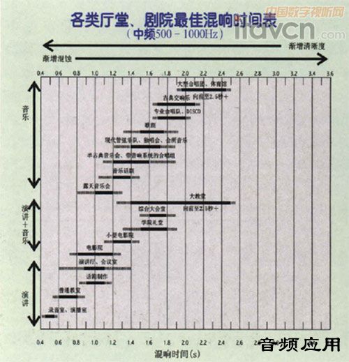

  2)混响时间
  混响时间是声学装修中要控制的首要指标,是进行声学装修的精华所在,厅堂音质是否优美,这项指标占决定因素,也是唯一可以用科学仪器加以测量的厅堂声学参数。
  事实上,如不认真对待,混响时间极不易控制到最佳值,许多厅堂、甚至专业影剧院音质不好,就是这个原因。因而也不是简单的软包或地毯就能解决问题的。
  各类用途厅堂最佳混响时间及声学装修建议见下表:
  最佳混响时间及声学装修建议
  建议:
  为了保证声绝缘及良好的语言清晰度,建议地板上铺地毯,天花板进行消音设计,墙面采用吸音板或槽孔板(最好能形式高低的墙面,尽量避免统一平面),使整个会场声音的立体感和空间感更强,四周墙壁不要选择玻璃类装饰,避免产生啸叫,由于主播教室有一面墙全是破璃,建议加装隔音窗帘。
