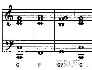

下一步便是骨干和弦之间的连接。它们的连接一般以固有的模式存在,请记住。例如C大调、a小调的连接模式分别是C→F→G(G7)→C,Am→Dm→E(E7)→Am,即以和谐→不和谐→和谐的方式循环运行。
4 D& {' A7 b+ ^7 C
  ]6 L9 M& H* y6 q+ f+ A1 i除了按上述规律排列,和弦连接还应注意相互之间的位置。就是说要么是以主和弦的根音作连接,要么是以它的三音或五音作连接,就像下面这样的模式。' V; n# j: H4 c" X2 ]& I

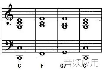

$ O6 a( D  w7 W* t  e; q按主和弦根音连接:
/ C. ?  C; X; V7 Z! m2 ], N ( Z; `* R( i+ \9 G9 G. t! ]
2 R3 B# Q' G4 v: P, {# U$ e1 g- L1 H" Y1 F+ r& w9 j( i( X6 H0 x  W

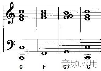

按主和弦三音连接:
+ |$ y0 W% g  `. P* B" r! w, d& B# Z4 f
; ?% N* I  S- t. A3 ^$ n' i; U  w/ G
161856141_3_20190523091758582.jpg $ f- N% M7 d9 E% H5 }
! f/ I' h; r, @: H/ V1 W" R6 Y$ ]按主和弦五音连接:
' c* B: e8 r- j* H7 j3 c5 l
* F+ U/ ?& o  X9 T8 T  Q
/ ]( g: }0 q8 [7 W. f) A+ @' n2 z8 R5 I& J$ D  b; q* w2 \
& q$ k* V7 v, `/ r# V$ I3 d0 P% J: C, [1 g/ V# x
只要稍加留意就会发现,前后和弦任一位置的音都是以二度和同度关系相连接,这无疑有助于我们牢固地记住这些连接。

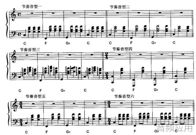

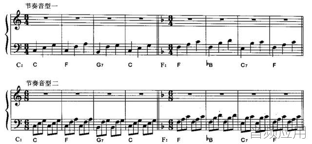

二、给和弦选定织体和节奏型, @7 _7 O$ j# `( i+ \% W4 F5 _  k
0 M7 j( `9 y) Z# X! A和弦采用什么样式和节奏进行,要根据乐曲情绪、风格及节奏而定。样式就是织体,常用的织体主要有三种,即柱式和弦、分解和弦、半分解和弦,每种织体因不同节奏而出现不同音型。- K; A2 @5 r$ K+ c1 n% N5 T; O
; u9 G2 x, E7 D& t1.柱式和弦就是和弦的原貌,每个和弦同时奏响,和弦音上下重叠,如同柱子立起。此和弦织体最适合表现坚定有力、音响浑厚气势宏伟的乐曲,如进行曲、颂歌等。. ^: u) Q5 g- R6 u- A. A1 o

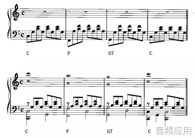

& ]0 v3 h* Z( g4 S5 O/ C) K2.分解和弦就是把和弦构成音分开一个个弹出,例如G和弦依次弹出572或725或257。
5 F& j6 D/ ^4 u+ @( O; k' G8 E5 C/ y- O# w* T3 T
& N8 Y8 b. Q5 h/ E+ M0 x' V+ `
4 m' F5 f5 |2 D7 ^/ F' L0 G9 ]/ P3 |! k如何给乐器编配和弦伴奏呢?这样的办法简单而又实用!4 }# T3 j" S! `5 f  {) S6 ^

3.半分解和弦,顾名思义就是有的分开单弹有的依然同时弹,见下例。
4 e5 b2 G  z, E$ _# A! T
: Q7 E/ O: c$ l  b4 R9 w 161856141_9_20190523091759144.jpg 0 I4 t: R) `. U% A6 d

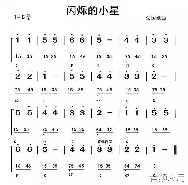

《闪烁的小星》,1=C,且结束在主音上是C大调。旋律共六个乐句(四个小节一句)。我们按照每一句的和声内涵分别将该调的骨干和弦作好连接。
) n, n. d# U( D0 t6 i4 w* u  G  ^( h
+ X5 a) G' T* J第一句前两个小节11 55为C和弦构成音,所以选C;第三小节两个6都是下属和弦F构成音,无疑选F;第二句前两个4似乎可以选用F,但综合考虑前后关系及乐曲发展需要,选用G7和弦更好。
$ ^3 k, J+ M( x( ?" N
- ]5 h3 `! a! M& H5 j% `这首儿歌轻快平稳,最适宜采用分解和弦,所以我们选用了这一织体。7 ~# Z3 J8 ^4 W% G- x( S9 T
8 ]7 k  Q3 i0 P! t8 j; @6 ]但是,应注意一首歌曲往往不只用一种织体,很多时候会使用两种以上,特别是结构较为复杂的。
/ s; Y* g4 o0 ~9 l2 l$ @6 Q# D1 o' y  N/ K9 J

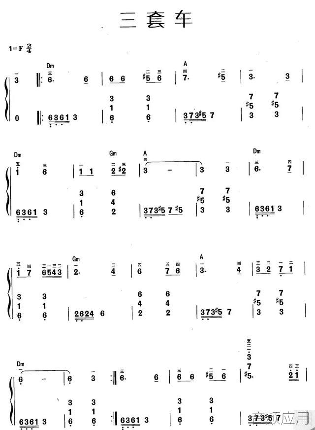

请注意,《三套车》1=F,但并不是F大调,而是d小调,根据调式音阶关系及主音结束在6音上明确它是d小调。
* P* Z% ?+ |2 R3 o) ~3 J% C' h
5 l+ u& w0 _* I看见了吗?它的和弦织体是分解和弦与柱式和弦相结合,这样更容易表达此歌的内涵,那种感情的起伏,那种平静与激情的交织。2 l* L4 N* ~9 H2 z# V0 S2 w

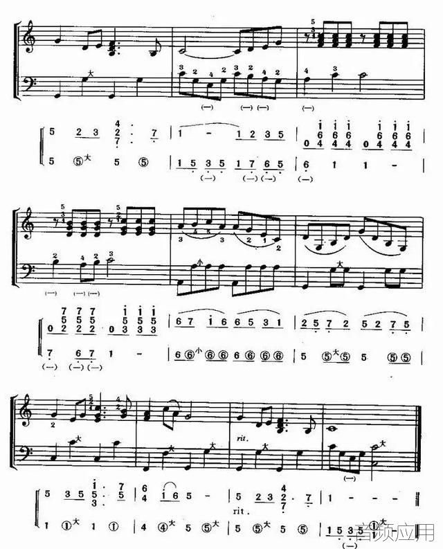

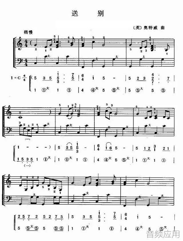

同样,下面这首《送别》也是如此。
  b0 w5 `- x9 H* c" I 161856141_12_20190523091759472.jpg ; A' S0 R/ Z1 M
  M! E7 A/ D( ?8 E" ~+ M3 [0 u: G9 d' u3 x$ @8 d
% \, B" `! s$ p/ b  v 161856141_13_20190523091759582.jpg
2 ^/ P7 Q* [- X
/ |2 _! u: V) D: q- z* j+ s5 x' L! Q0 Y: g
3 T4 F6 K- p- E0 o- E9 D手风琴左手和弦是固定的,但与低音组合可视为分解和弦的形式,还与右手一起形成了分解加柱式和弦的组合。7 {" z2 z, B# H- C' n" W  ?
9 S$ I1 X# z( D8 T4 P: f0 A. r# \+ ^此外,本曲除采用C大调骨干和弦还用了个⑥小三和弦,这是a小调的主和弦,因其对应的小节出现了大量的a小调主音,所以使用它是有道理的,而且短暂的离调形成了大小调交替,有利于和声的色彩。1 T* s- q5 x  y" d0 X, E! ~, |
