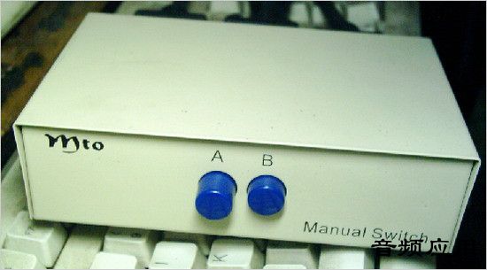

  首先是DVD播放机与显示器的连接,为了能让电脑主机与DVD播放机共用显示器,用户需要购买一台一台显示器手动转换器(Manual Switch),市场价在30元左右。这个装置拥有三个PC-VGA接口和A、B两个切换按钮,其中I/O接口用于连接显示器信号线,A VGA和B VGA接口分别接电脑主机和DVD机的PC-VGA接口,通过按下A或B两个按钮互相切换。
: v0 R" B6 A8 Q2 _* d7 x 050519-js-ljf-0101-04.jpg 0 D+ J2 G  [' W: ~2 L+ G" e
DVD机的VGA接口3 u; C% ]: I- q; R6 o
! S' Z$ `8 A  s3 |( D5 j- I/ K
9 ?' e, ^2 H0 Y
1 Y% r6 y/ B  C8 {, E  c
显示器手动转换器

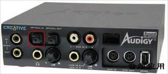

  对于拥有Audigy白金版的朋友,因为已经附带了External Audigy Drive(外置驱动盒),可以通过DVD影碟机的光纤输出口用一根光纤线直接连接外置驱动盒的光纤输入口(Optical IN)。
; Y! q; D+ g$ B- j

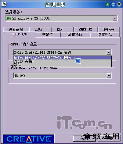

  然后运行创新声卡软件的“设备控制”组件,选到“数字输入”页面,将数字输入类型选为“Dolby Digital/DTS SPDIF输入解码”,就可以通过Audigy声卡直接解码DVD光碟机传输的数字信号了(注:Audigy声卡不支持DTS音频信号解码)。

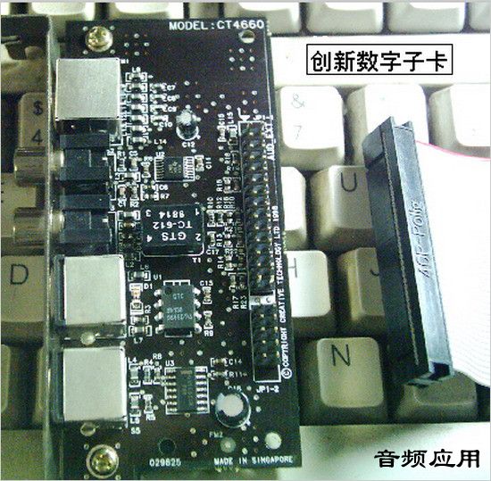

  而没有外置驱动盒的Audigy用户,不但需要另外购买一块光纤子卡,还需要做一些改动才可以使声卡支持“Dolby Digital/DTS SPDIF输入解码”选项。从创新网上商城购买价值80元的“光纤子卡、数字子卡二合一套装”,其中的数字子卡可以直接与Audigy声卡连接,可以用一根同轴线通过DVD播放机的同轴数字输出口直接连接数字子卡的SPDIF IN同轴接口实现输入解码,如果怕麻烦的话,这倒也是个不错的捷径。
: f4 j* t* o/ o4 t7 z2 T
" W/ u: g! L3 v创新数字子卡, r! J/ r9 S& ~- C/ t/ C$ \3 y- S
! |/ M8 c4 D7 ]: t3 h9 `: D% H
  ~' f% H/ @, V' C# W 050519-js-ljf-0101-23.jpg

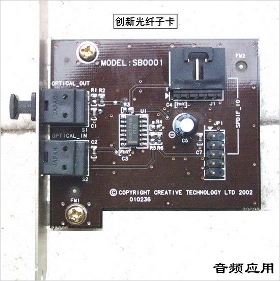

9 Z; ^( F- W" w* |7 j" [! ]3 l- F) N% V创新光纤子卡
. s- g. u. s8 \; s! S8 _

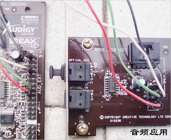

  不过笔者就没这么幸运,家里那台廉价DVD播放机的同轴输出居然是无效的,只有通过光纤输出到声卡来实现输入解码功能了。因为光纤子卡插针排列和Audigy声卡扩展插针排列不同,需要手动从Audigy声卡的扩展插针连线到光纤子卡的插针上,这里我们只需要用到光纤子卡的数字输入功能,所以只需要连接三根线就可以实现我们需要的功能。
050519-js-ljf-0101-21.jpg 9 j& D& a: h1 P( C
Audigy声卡扩展插针定义
4 R8 J" b* i( u

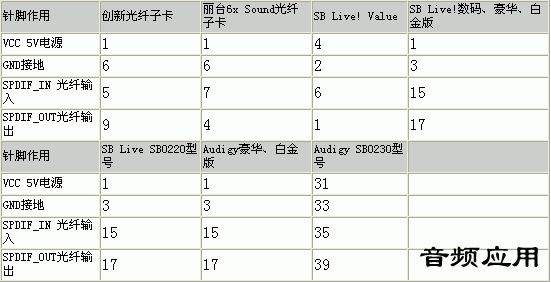

从Audigy声卡扩展插针定义可以看出,第一针和第二针都是+5V电压,建议将第一针与光纤子卡第一针(+5V)连接;第15针就是我们需要的SPDIF IN(数字输入),连接光纤子卡的SPDIF IN针(第5针);此外还需要连接一根地线,可以从任何标记为Ground的插针连接(如第3或者第7、8根插针),连接光纤子卡任何一根标记为地线的针。
6 v6 C" q7 p3 w( R
: f" J" n* y! S7 f0 n8 q2 w 050519-js-ljf-0101-27.jpg + H) K/ ]4 G! \: r0 m1 o+ j, ^

  附:针脚定义速查表(Pin=针脚):
/ _( C( o2 |* O, T( @3 U 050519-js-ljf-0101-27-biao.gif

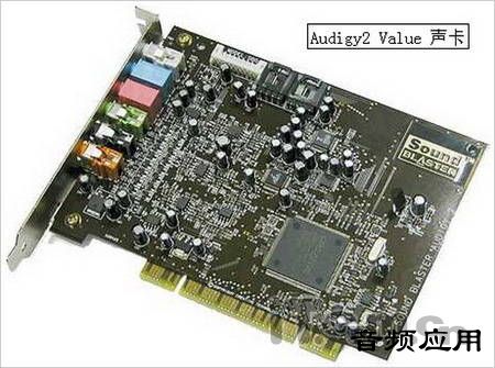

  Audigy2 Value声卡与Audigy声卡都缺少一块CA0151-DBS芯片,无论是软件破解还是硬件破解,都无法实现DTS硬件解码功能。

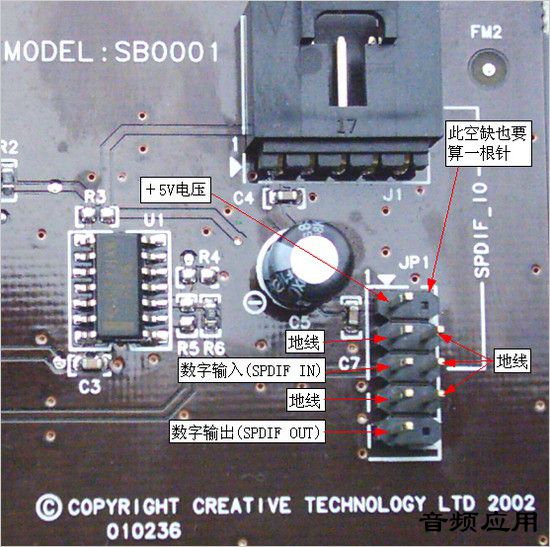

  Audigy2豪华版的扩展插针定义与Live和Audigy声卡是不同的,Audigy2的扩展插针将数字输入、输出部分集中到了插针的上部,如图:
9 i6 T& t: J# n7 L) x
  Audigy2豪华版可以直接连接创新光纤子卡,从1到10针就是光纤子卡的连接插针,将光纤子卡的1 针对应Audigy2的1针连接就可以了(如果购买的是其他光纤子卡,请对照上篇丽台子卡的连接方法为例,根据不同卡的针脚定义连接)。

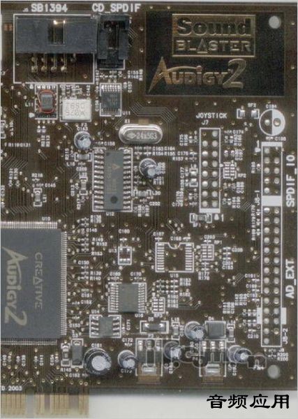

  这个声卡因为是OEM简化版本,所以省略了扩展插针和相关的一些零件,如果要将这些零件全部添加上去,并不是一件容易的事情,某些贴片零件的具体参数也不好测量,笔者经过研究和摸索,终于找出一个只需要添加一个电解电容就可以实现数字输入、数字输出功能的方法。
/ R! F( Y" g7 G: c9 ?8 m

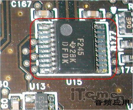

  从图中可以看出,Audigy2 DELL OEM版声卡上缺少的最重要一个零件是F245,这是一种三状态选向器,可控制8路信号的流向,Audigy2和Audigy2 ZS声卡上一共有两块,DELL Audigy2声卡上只有一块。其中板上标识为U15的一块用于传送AD_EXT上输入的数字信号,板上标识为U16的一块用于输出数字信号到DIGITAL OUT 插座和AD_EXT的SPDIF OUT(三路)输出。这个零件要购买比较困难,从其他硬件上也很难找到,不过笔者通过反复实践,找到了一种不需要另外购买F245就可以实现相关功能的方法。
* D( w$ g" P& d& P1 m" ~+ D
  我们要实现的数字输入、输出功能主要集中在扩展插针的SPDIF_IO插针的范围,根据其用途具体讲解如何改造:
1.+5V电压针(第一针):
  从Audigy2 DELL OEM声卡的电路检测发现,+5V电压针是没有连通的,从第一根插针线路出来,连接到空焊位,是一颗电源滤波用的贴片电容(C198),估计容量是0.01uF(笔者没有相关设备,无法测量),这个零件可以不加,不会影响使用。滤波贴片电容再过去是用于电源滤波的一颗100uF 16V的电解电容空焊位(C184),这种型号的电容随处可见,建议加上。电解电容再过来是一块贴片熔断保险的空焊位(SF2),就是因为缺少它,所以+5V电压无法到达插针,我们可以用一招借花献佛的方法,将游戏杆插针下面的贴片熔断保险(SF1)焊下来,重新焊到SF2位置,就连通了+5V电压,SF1是用于游戏杆插针的电路保护,但接声卡游戏杆插针的游戏手柄现在已经很少销售了,而且插针也是空缺的,所以挪走也不会影响声卡其他功能。+5V电压插针就改造完成了。
1 s' H  g  |0 c4 W5 Q3 _
2.置换F245芯片实现数字输入解码功能:

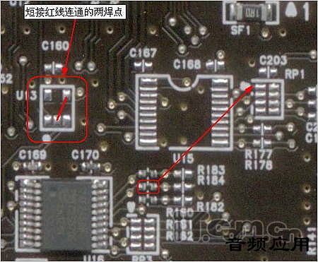

  要破解数字输入选项,仍然要用到短接扩展插针的25针(GPO0)和35针(GPI0)的方法。从电路分析,Audigy2 DELL OEM版声卡的35针是与EMU10K2主芯片连通的,不用再添加任何零件。但25针连到贴片电阻R178处就断开了,而且还缺少一块F245芯片,必须将缺少的一块F245芯片补上,才可以接受25针传过来的反馈信号,从而欺骗驱动。购买F245固然困难,但我们不用外求,可将Audigy2 DELL OEM版声卡上原有的一块F245焊下来(U16),重新焊到缺少F245的位置上(U15),有的朋友会问,这样做会不会影响其他功能呢?会,会影响声卡挡板最上面那个数字输出插孔的功能,数字输出会失效,但不用紧张,我们既然要连接数字、光纤子卡,后面就会讲到在数字、光纤子卡上将这个功能恢复出来的方法。将F245芯片焊到U15位置后,还要把R178的这颗贴片电阻补上才可以。因为U16位置的F245芯片已经移走,所以靠近它的三颗贴片电阻(R160、R161、R162)就成了我们的目标,这三颗电阻的阻值都是1.0K,而R178位置的贴片电阻阻值也正好是1.0K,将R160移动到R178的位置,再短接扩展插针的25针和35针,数字输入选项就破解成功了。
! [0 p8 n$ K2 z; W1 q, N! H0 G1 k
3.数字输入功能:
  置换F245芯片后,声卡挡板上的数字输出插孔功能就失效了,但可以通过扩展插针来实现相同的功能,经过电路分析,扩展插针的第9针(SPDIF OUT)在RP1位置的排电阻空焊位断开,需要添加一颗容量为3.9K的排阻,但相同阻值的排阻比较难找,如果找不到,我们同样可以在声卡上找。实际上只需要排阻的第一排连通就可以实现相关功能,所以我们可以找一颗贴片电阻代替排阻。刚才已经移动了R160这颗贴片电阻,现在可以将R161移动到排阻(RP1)的最上面一排的位置,虽然贴片电阻的阻值与排阻有差别,但经过笔者和另外一位朋友的测试和长时间使用,并未发现有问题,不过笔者还是建议尽量找容量接近或相同的排阻或者电阻代替。添加了贴片电阻后,还缺少一颗重要零件,就是U13位置的A253芯片,在Audigy2声卡上用于将数字输出信号混合后通过扩展插针的SPDIF OUT插针输出数字信号,经过对这个零件的电路分析,发现只需要将声卡PCB板上U13的两个空焊脚位短路,即可实现数字输出功能。
050701-js-ljf-1532-19.jpg % T# C: d- n7 h! p8 z* K! ?$ a# P

  一旦连接了外置驱动盒、数字子卡或者导通25和35针后,安装声卡驱动程序后,Audigy2和Audigy2 ZS声卡会屏蔽挡板上模拟输出口的输出信号,无论调节音量还是改变声道都不会有模拟输出信号,这并不是一个BUG,而是驱动程序针对白金版Audigy2声卡设计的一个功能,一旦检测到有外置驱动盒,则自动屏蔽声卡上的模拟输出,由外置驱动盒上的模拟输出口输出模拟信号,要恢复声卡的模拟输出很简单,只需要在“设备控制”的“耳机”页面中将“在使用耳机时静音音箱”前面的勾去掉即可恢复正常。
