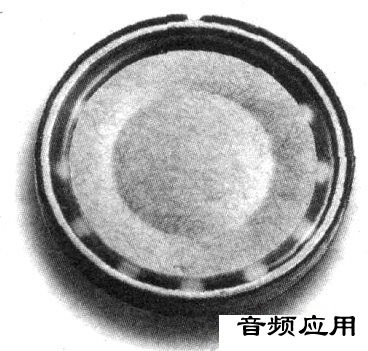

振膜对于扬声器、耳机单元的表现影响极大,因此,我们在不同的产品中,看到了它们使用的各种各样的振膜:铝、钛、PP、PET、羊毛、纸等等。这些材质都好理解,可创新AURVANALIVE!、松下RP-HC700等高端耳机,以及近期一些手机和平板配件耳机,也宣称使用了生物振膜。那么,生物振膜究竟是何物呢?
+ X+ b- F3 V$ \/ g0 P  e: _" f, I" c
5 j0 b, `: m& W7 @0 {
6 t) J: ^. i* ?5 A  其实,说起来有些恶心,生物振膜的原料是由一种叫asetbactar的醋酸杆菌(一类能使糖类和酒精氧化成醋酸等产物的短杆菌)在吃了糖类后所产生的,或者说是排泄出的非常细的纤维素,这种名为醋酸菌纤维素的纤维直径仅有20—40纳米,但却有很高的强度。将这种纤维培养到2mm厚度后,经过脱水,并用模具进行压缩,达到20微米左右的厚度时,就可以用来制造耳机的振膜,这就是生物振膜。
" D, X5 ?- ^4 x6 P: l9 c
% G) v/ M5 O1 ~# ]% t% L; C  生物振膜之所以备受青睐,还在于其重量轻、强度高。这样,振膜运动时惯性低,就可以更好表现音乐的细节,而即便是大幅度振动,高强度也保证了振膜不易变形,所播放出的音乐就不容易失真,这就造就了生物振膜音乐细节丰富、延展好、大动态下表现出色的优势。 7 n+ P. ~6 n9 g& y( |
! C$ x( s# a: u  v9 b# ^- m, q. a
  当然,生物振膜也有劣势,由于是生物制品,因此,其在高温、日照或是长期剧烈震动时,容易出现降解,振膜容易破裂,如第一款使用生物振膜的耳机索尼MDR-E888,寿命短,在使用一两年后很容易损坏,因此,近期的耳机大多采用的是生物复合振膜,就像创新AURVANA LIVE!那样,折环部分使用传统的PET塑料材料,只有在振膜部分使用生物材料。这对于延长其寿命大有好处,但在使用中,我们还是要避免阳光直射或置于高温中,才能延长耳机的使用寿命。
$ {; |) w, C& z' k  q5 y
/ ^" K0 T* F& _- R  同时,生物振膜这个名词也有被滥用的趋势,一些与手机和平板配套的耳机,也纷纷宣称使用了生物振膜,但至少从它们的音质表现来看,并不具备生物振膜所应有的高音延展好、动态出色的优点。这虽不能证明他们是虚假宣称,但至少说明他们的制造工艺和校音无法让生物振膜发挥出优势。对于这样的耳机,我们看看就好,别被诱惑了。/ G- J& |! p. d  D. g6 |! R
