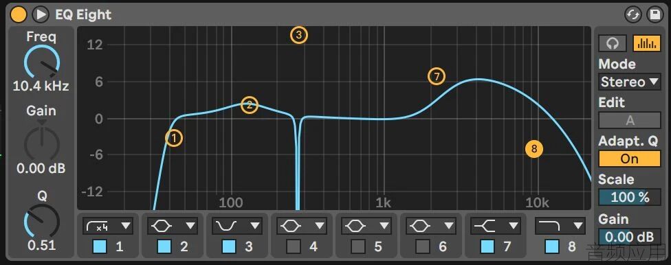

2. 使用高通和低通滤波器
高通和低通滤波器是简单而强大的工具,能显著净化混音并提高清晰度。高通滤波器能去除不需要的低频噪音,而低通滤波器可以消除刺耳的高频噪声或过多的齿音。
建议装备
Universal Audio API 550A: 这款经典的硬件均衡器包含有效的高通和低通滤波器,能为音频带来独特的特性。
Ableton EQ 8: 一款多功能插件,提供出色的滤波选项,非常适合数字制作。
频率
高通滤波器: 通常设置在 20-100 Hz 左右,用于消除吉他、人声和合成器等乐器中不必要的低频隆隆声。
低通滤波器: 设置在 10 kHz 至 18 kHz 之间,以弱化可能导致听者疲劳的过亮声音或铙钹声。

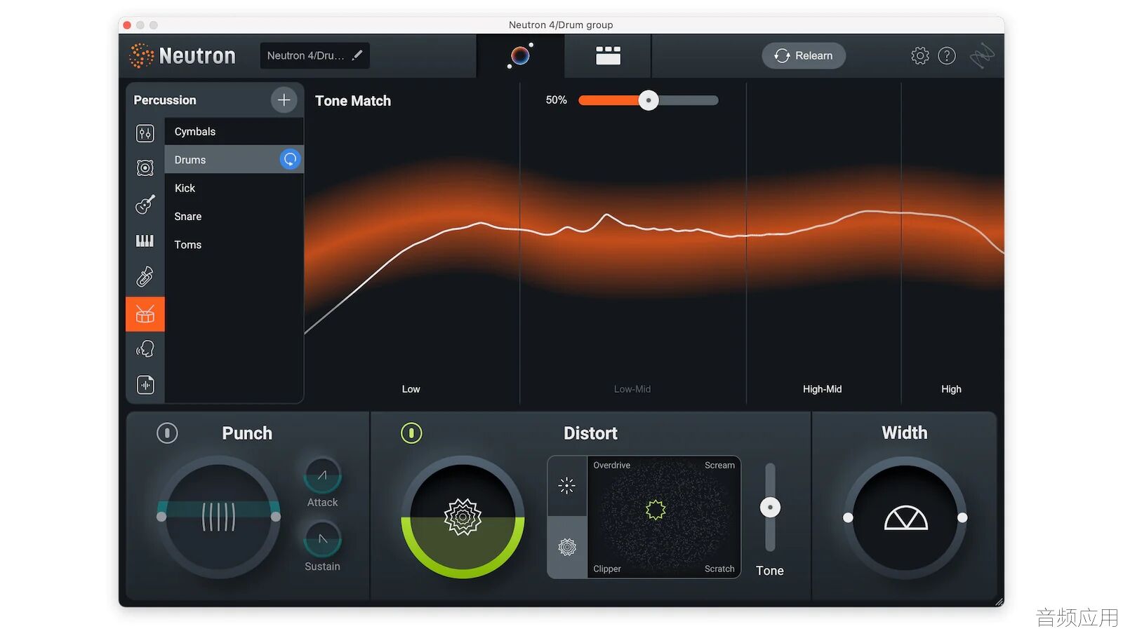

Izotope Neutron: 这是一款智能插件,可分析音频并提出具体的均衡器调整建议,以避免频率冲突。
频率:
增强: 为了让主音吉他更加突出,2 kHz 左右的轻微提升可以增加临场感,同时降低节奏吉他的相同频率,避免掩盖。
切音: 在混音密集的编曲时,削减钢琴中 500-800 Hz 左右的频率可以为人声创造出闪耀的空间。

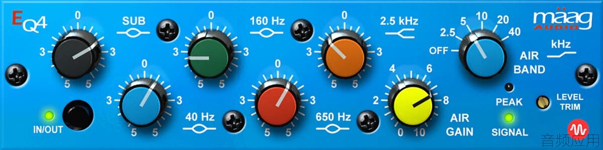

Maag Audio EQ4:以其独特的“Air Band”而闻名,可增加丝滑的高端光泽,或用于削减刺耳的共振。
Waves SSL E-Channel: 这款插件以标志性的 SSL 4000 调音台为原型,为减法均衡任务提供精确控制。
频率:
减法均衡:通过在 300 Hz 至 800 Hz 范围内进行 3-6 dB 的窄幅削减来识别和降低共振频率。
