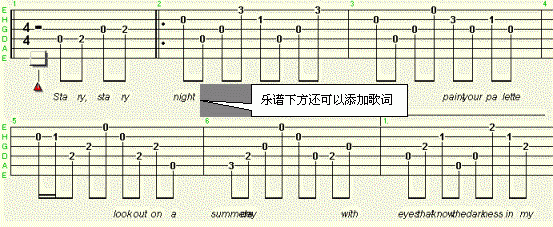

用TABAZAR的方式学吉他,我们先从它美观、大方的吉他专用六线谱开始。选择FILE菜单下的OPEN打开一个以TBT结尾的TABAZAR格式文件,在屏幕中央显示出精美的吉他六线乐谱(如图2)。除了标题、作者、速度、调式的标注之外还有和弦、表情符号等,非常丰富,处处为吉他着想,对五线谱不熟悉的朋友尽可抛开烦恼,拿着吉他走进TABAZAR的六线谱世界!
图2:美观的吉他六线乐谱
当然,我们也可以直接修改乐谱或者自己用乐谱的方式创作歌曲!在屏幕左边的工具栏上陈列出了常用的乐谱编辑图标,通过这里可以轻松地进行修改音符、变化和弦、设置循环区域、添加表情符号的操作。
添加一个音符的方法很简单:先选择一个音符长度,然后在六线谱合适的位置上点击鼠标左键,并在出现的方框中输入音符所在的品数就可以了!当然也可以直接点击已有的音符,并用鼠标右键弹出快捷菜单,在这里可以在全音符到64分音符的范围里设置它的长度,也可以设置浮点、3连音和休止符等等,绝对能够满足你的各种苛刻的要求!

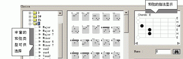

TABAZAR的和弦设定方法非常灵活,能够达到十分细致的程度!首先在选定的一个和弦上点击鼠标左键,出现和弦设定窗口。在这里可以选择不同调性、不同类型的和弦,从C到B、从Db到G#,并且每个大类之中还有大三和弦、小三和弦、7和弦、9和弦等等细致的分类(如图3),可以毫不夸张地说,它几乎包括了吉他演奏中各种复杂的和弦编配方法,十分丰富!
图3:功能强大的和弦设定窗口
最绝的是每选择一个和弦,TABAZAR还会把这个和弦在吉他指板上的具体位置显示出来,更方便于用户对各种和弦的快速学习和熟练,用右下角的喇叭图标还可以试听到具体声响效果,真是太酷了!这对培养使用者的和声乐感起到很大的作用,TABAZAR为用户想得真周到!
