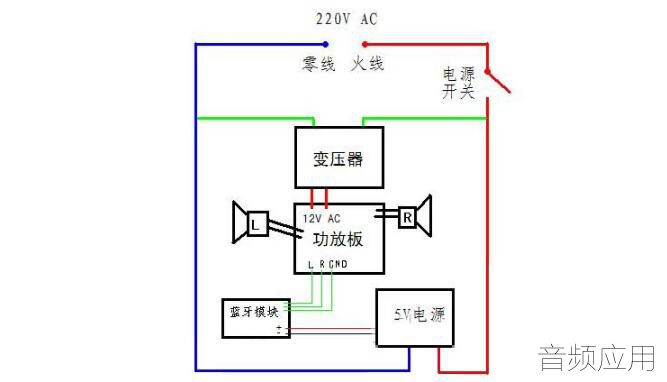

  一个简单的蓝牙音箱基础包括:电源,扬声器,箱体。具体包括:数据同步接收模块(包含EPROM),数字模拟转换模块(D/A),功放模块(前置运放+后级功放)。
  普通便携式蓝牙音箱是通过3.5mm音频插头直接获得音频信号源,然后通过内部放大电路对音频信号进行放大处理再推动扬声器发声。现在把蓝牙耳机的音频输出端并联在便携式音箱的3.5mm插头上,这样手机便可通过蓝牙将音频信息发送至蓝牙耳机,音箱便可放大由蓝牙耳机发出的音频信号,达到扩音的目的。
  蓝牙音箱的原理图

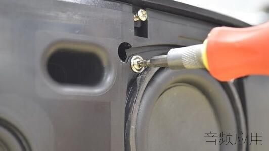

  要拆解一款产品,找到螺丝孔是第一步,但是我们找了半天,却没有在音箱的外壳上找到固定的螺丝孔。极速音箱一体化设计的外壳固然是漂亮,但给我们的拆解工作带来了一点小麻烦。
  然而功夫不负有心人,最后我们终于在极速H100的前防尘网布下发现了这款音箱的螺丝孔。我们也发现拿下这款音箱的防尘罩还是挺容易的,稍微用一点指甲即可,因此我们平时如果要清洗它也是非常方便的。

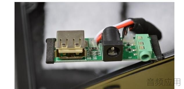

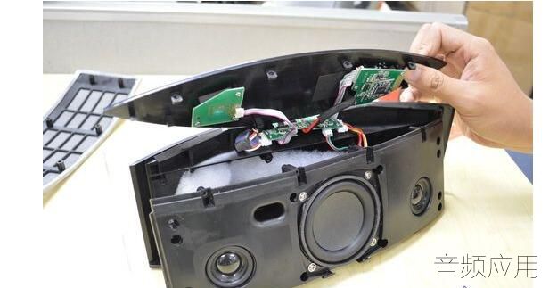

  将前面板的八个小螺丝拆下,我们基本可以将H100分解开来,我们首先从这款音箱的内部细节来看,发现H100是一款做工和用料都挺实在的一款音箱。内部的走线很规整、不凌乱,重要的电线还用绝缘胶布包裹起来, 从而也延长了音箱的使用寿命。
  极速H100内部芯片做工精良,每一个焊点都非常牢固,这也让我们使用起来非常的放心。极速H100采用C最为主流的SR原厂芯片,2.1 EDR技术的无线蓝牙技术,因此H100在实际使用当中蓝牙传输非常稳定。

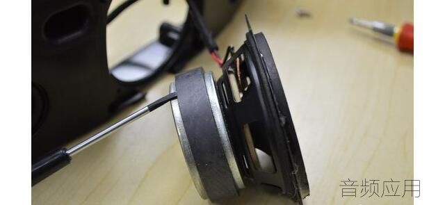

  极速H100采用了真正的2.1声道配置,和大多数标榜2.1声道的蓝牙音箱实则采用被动低频辐射单元不同,极速H100采用了两个3英寸中高频单元和一个直径为40mm的低频单元,因而这款音箱能带来震撼的低频效果也不足为奇了。
