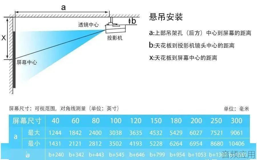

确定投影机安装距离与投影距离
无论是在客厅还是在影音房布置投影机,都不能忽视投影距离对画面大小的影响。由于每款投影机的投射比不同,在安装投影机前务必要仔细阅读说明书,并根据说明书里的投影距离对照表来安装投影机,或者根据投射比参数自行计算。下面为大家介绍投影机安装距离最实用的计算方法。
具体计算公式如下:
1)当你已经知道画面尺寸,如何得到投射距离:
最小投射距离(米)=最小焦距(米)x画面尺寸(英寸)/液晶片尺寸(英寸)
最大投射距离(米)=最大焦距(米)x画面尺寸(英寸)/液晶片尺寸(英寸)
2)当你已经知道投射距离,如何得到画面尺寸:
最大投射画面=投射距离(米)x液晶片尺寸(英寸)/最小焦距(米)
最小投射画面=投射距离(米)x液晶片尺寸(英寸)/最大焦距(米)
为了方便大家计算,按照我国用户的使用习惯,将英寸换成米为单位,一英寸等于2.54厘米,也就是0.0254米,一般的屏幕宽度和高度比例是4:3。
所以:
屏幕宽度(米)=屏幕尺寸(英寸)x0.0254米/英寸x0.8=屏幕尺寸÷50
屏幕高度(米)=屏幕尺寸(英寸)x0.0254米/英寸x0.6=屏幕尺寸÷66
60英寸的屏幕的宽度为60÷50=1.2(米),高度为60÷66=0.909(米)
150英寸的屏幕的宽度为150÷50=3(米),高度为150÷66=2.27(米)
200英寸的屏幕的宽度为200÷50=4(米),高度为200÷66=3(米)

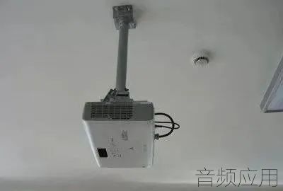

投影机安装后的连线及调试方法
投影机安装完毕后,紧接着就是连接投影机,有的人会以为,连接很容易,但是还需要注意,某些投影机连接线不全,与计算机连接则需要显卡具备视频输出口,或者通过单配连接线将显卡与投影机连接起来,这个在选购时一定要问清楚。至于整个音效系统,组建时只要将投影机与音响、功放或其它多媒体视听设备进行正确连接就可以了。
举例来说,像学校的工程投影机安装完成后,可能会由于信号源不标准,信号线太长,多种大功率的电器设备之间的电磁干扰等因素,安装完成后的效果往往差强人意,可能要经过一段时间的调试和磨和,有时还会要求增加一些辅助设备,才能完全发挥应有的效果。
连线完毕后,就需要将图像投射到墙壁或者幕布上,一面移动投影机来使图像投射到正确位置,一面调整投影机镜头旋钮进行对焦就行了,同时要确保投影图像的图像要尽量充满整个幕布。如果出现图像呈梯形或者平行四边形,那么还可以借助投影机内置的梯形纠错功能来进行调整。
到了这一步,并不意味着可以立刻使用投影机,为了获得最佳效果,还必须进行一番调试设置,就是要根据投影机所支持的分辨率来设定视频源的分辨率,使之相互吻合才能获得最佳效果。
