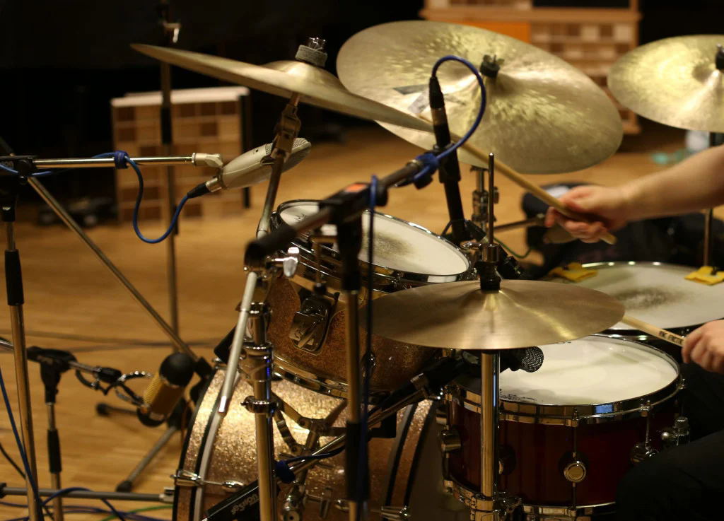

直接麦克风
当然,我们制作身临其境的音乐作品,并不意味着我们要抛弃迄今为止所学到的一切!恰恰相反,三维混音为在室内自由放置单声道信号提供了足够的空间。这意味着,你最喜欢的麦克风和技术当然仍然可以使用。你可以自行决定是将单声道音源作为对象放置在混音中,还是将其分配到音床中,你还可以自由决定音源在三维空间中的大小。
长期以来,除了对单个乐器(组)进行近距离监听外,音响制作者还使用距离更远的麦克风位置,以捕捉房间的扩散声。这种分布式室内麦克风也可以理解为单声道点,并根据需要分布在混音的三维空间中,因此在这方面不会有太大变化。不过,三维制作者会发现,有时可以在身临其境的混音中容纳许多这样的声点,以捕捉逼真而具体的空间感。顺便提一下,这并不意味着房间内的布置必须与混音中的布置一致;实际上,在这方面你有很大的自由度。对于室内麦克风而言,一般规则是声像越间接越好。顺便说一句,如果有大量的 3D 空间点,即使是廉价的麦克风也可以使用,因为音质在这里并不重要,重要的是这种技术所产生的身临其境的效果。
3D 效果不可或缺: 麦克风
