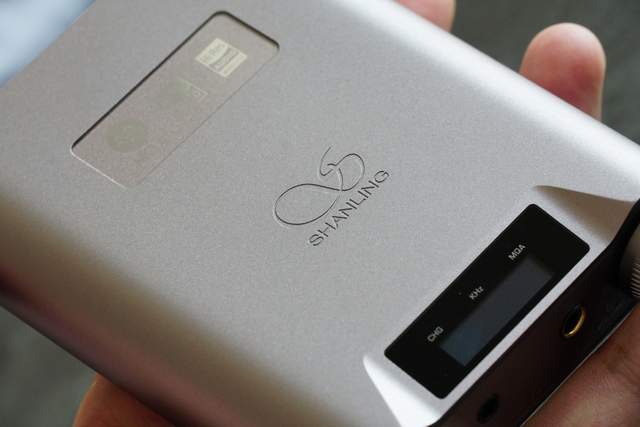

实物上手。镁铝合金的机身,各个边角都有精心设计,触感好极了。
前面板和山灵一些高端播放器一样,为某种玻璃材质。
两侧各有一个滚轮,分别是“控制钮”和“音量钮”,细看会发现它们与面板有约1毫米的间隔,所以在操控方面,它们不仅可以旋转,同时也可以按压。
其中,“控制按钮”主要通过转动、短按和长按实现各种功能(模式),而音量钮除了“100格音量”的旋转调节外,还身兼“开关机”(长按2秒)和“锁定”(连按2次)的使命。

屏幕很小,但主要信息如采样率、音量、增益和电量都会一直显示。
左侧滚轮通过按压可切换模式,如UAC2.0(USB音频)、OPTI(光纤)、COAX(同轴)、BT(蓝牙)、TF卡模式。
在BT模式下,旋转滚轮可看到“BT LDAC”字样,再旋转,无变化。官方表示H5搭载高性能蓝牙模块,蓝牙5.0规格,支持LDAC、AAC和SBC协议。
不论哪种模式,均可通过“长按+转动”左滚轮的形式,方便地设置“高、中、低增益”,“声道平衡”、“6种滤波选择”、“单双DAC”、“系统升级”、“版本显示”、“Switch模式”、“自动关机时间选择”、“屏幕亮度”、“重置”、“播放模式”等。
