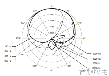

640 (7).png 频响曲线
3 ?+ k2 o" s8 _2 p 640 (8).png 2 m3 x) d8 I. n
极坐标图7 H' |3 v+ D( e

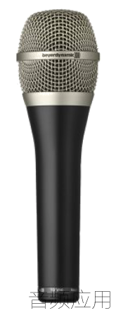

: H/ T+ a: {) J2 n' G4 Z: X
640 (9).png ' O" p4 e5 N+ F
TG V50(s)是一款专业的现场人声话筒,心形拾音模式拥有较强的回授抑制,可以有效缓解串音和啸叫等问题。声音强大有力且清晰自然,外观精致流畅。
* J1 q. g; e# {5 {" |9 T
使用优质材料德国制造,坚固的结构可满足多年各种环境中使用。适用范围:人声、舞台、工作室、排练厅。
, Y  D9 m! U* @+ ~
640 (10).png 9 W5 T$ T, h7 s' u! I6 u/ O" h

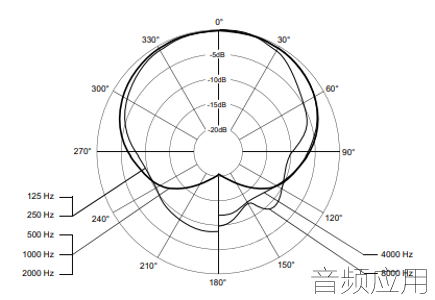

产品参数
产品参数
传感器类型
动圈
工作原理
压差式麦克风
指向性
心形
频响范围
50-17,000Hz
灵敏度
2.4mV/Pa
(-52.5dBV)±3dB
输出阻抗
600Ω
建议负载阻抗
≥ 2 kΩ
接口
卡侬
长度
185mm
重量
270g
频响曲线
极坐标图

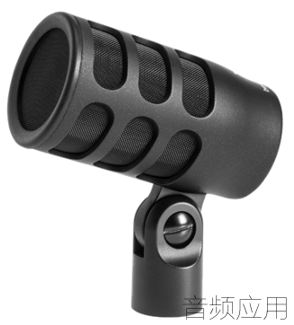

                 TG 乐器话筒
TG D35
9 i2 v, L4 P" d& s6 U
640 (17).png - |% b; _- H5 g4 A: L
TG D35是一款适合手鼓和小军鼓的入门级话筒,拥有超心形的拾音模式,低频浑厚有力。安装便捷、身材小巧。
" ]# Y) h& [, \( r
使用优质材料德国制造,坚固的结构可满足多年各种环境中使用。可以使用MKV87夹式话筒架。适用范围:鼓组。

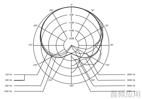

产品参数
传感器类型
动圈
工作原理
压差式麦克风
指向性
超心形
频响范围
50-14,000Hz
灵敏度
2.2mV/Pa
(-53dBV)±3dB
输出阻抗
600Ω
建议负载阻抗
≥ 2 kΩ
接口
卡侬
长度
72mm
重量
95g
频响曲线
极坐标图

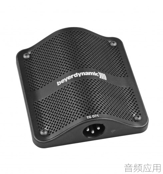

TG D71
TG D71是一款心形指向的界面话筒,专为底鼓设计,声音干净有力。带幻象电源指示灯。使用优质材料德国制造,外壳提供了足够保护,经久耐用。适用于底鼓、Cajon、钢琴。
, n! ]0 w' i; J1 s3 ~' A! f$ T
产品参数
传感器类型
电容
工作原理
压差式麦克风
指向性
半心形
频响范围
25-20,000Hz
灵敏度
1.5mV/Pa(-56dBV)
输出阻抗
< 200Ω
建议负载阻抗
≥1 kΩ
最大输出声压级
148dB
信噪比
50dB
供电
幻象供电
电流消耗
< 3.2mA
接口
卡侬
尺寸-长宽高
90×86×27mm
重量
413g
频响曲线
极坐标图

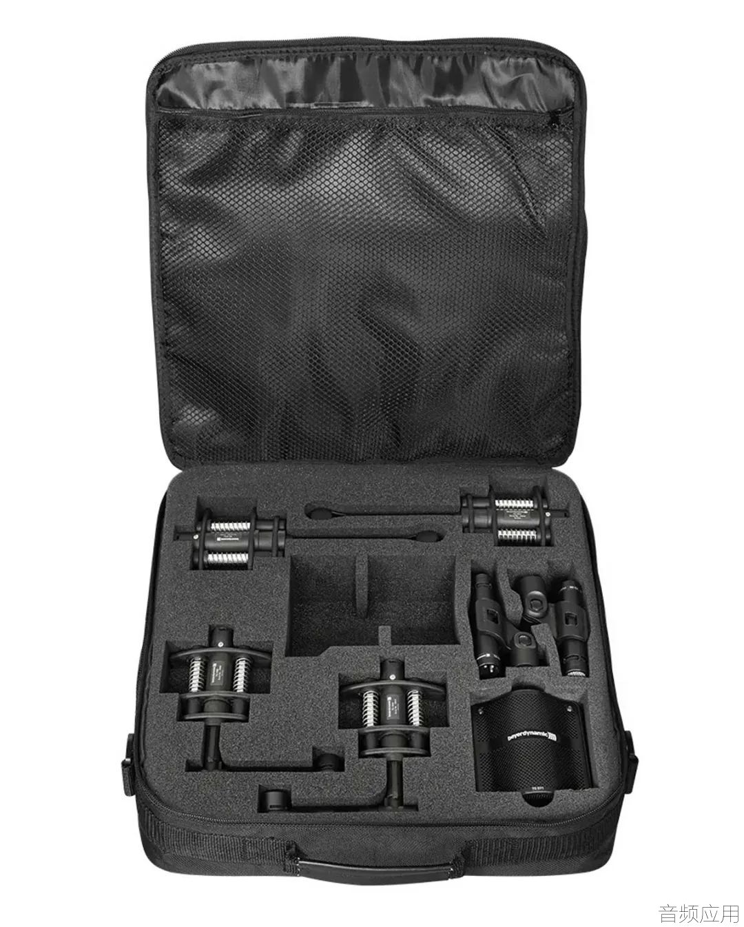

TG 鼓组套装 Pro M
: }3 B# O! e% |# H2 v$ c/ S
超高的性价比
含有高端界面底鼓话筒(TG D71)
配有针对嗵鼓和军鼓的动圈话筒(4支D35)
2支TG I53,用于overhead
适合作为家庭录音室录音的入门套装
安装简易,便捷
% H9 _' o0 m" H 640 (19).jpg 0 V, L9 e' N8 G
. a) r, _5 {& a- }
     TG 鼓组套装 Pro L
. \+ h4 U' M* C' u! X) i' g
640 (37).png / P3 ~. M1 p) [
高端鼓话筒套装
含有高端界面底鼓话筒(TG D71)
2支D57和2支D58的配合,可以为架子鼓和小军鼓提供清晰细致的声音
2支TG I53,用于overhead
更专业的鼓组套装——无论在舞台上还是录音室中
4 X* \3 |1 M% u& E$ ^6 z0 [8 [
640 (20).jpg ; t9 b5 L1 t- f/ Z0 a& D3 e; j
