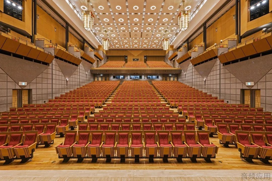

拥有1318个座位的莫扎特音乐厅拥有日本众多音乐厅中最好的音响效果

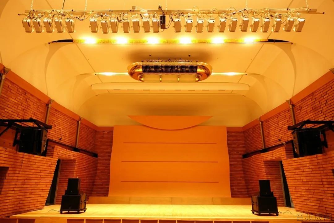

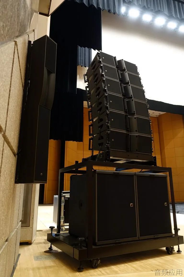

Iris大厅每侧安装了两个A15 Focus垂直阵列作为主系统,每侧堆放一个由X15 HiQ和SB18低音组成的移动系

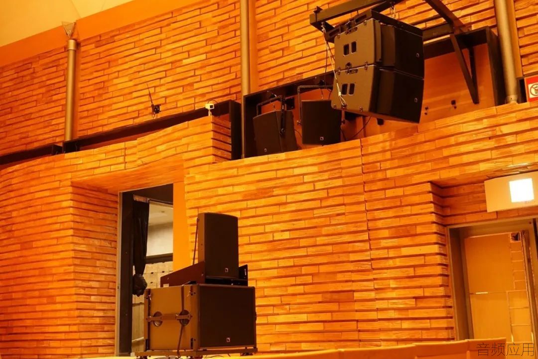

每个侧墙安装一个X12,补充前面的填充。每个侧壁上安装一个X12,面向舞台内侧,是监控系统的一部分
艾里斯大厅每侧安装了两只A15 Focus垂直阵列作为主系统,前区补声由嵌入舞台下方的四只5XT组成,每面侧壁安装一只X12。舞台返送系统由一只安装在每个侧壁上的X12和两只放置在舞台地板上的X12音箱组成。艾里斯大厅还拥有一个流动扩声系统,每侧有一只X15 HiQ和一只SB18低音扬声器,十台LA4X放大控制器驱动整个系统。

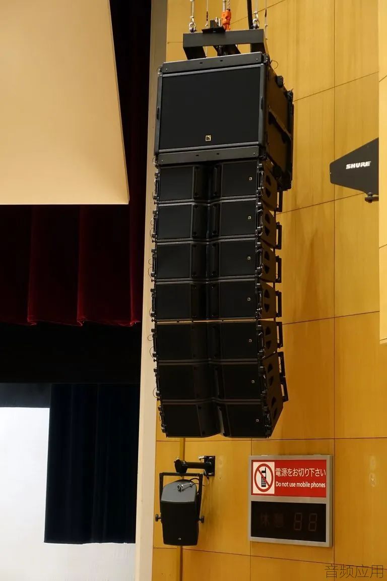

一个由6个Kara II组成的中央阵列为中间座位上的地面观众提供覆盖。每侧有一个Syva作为侧向填充
舞台上每一侧的L/R扬声器阵列由7个Kara II和1个SB18重低音扬声器组成。每侧有一个X8覆盖阳台地板的正面
