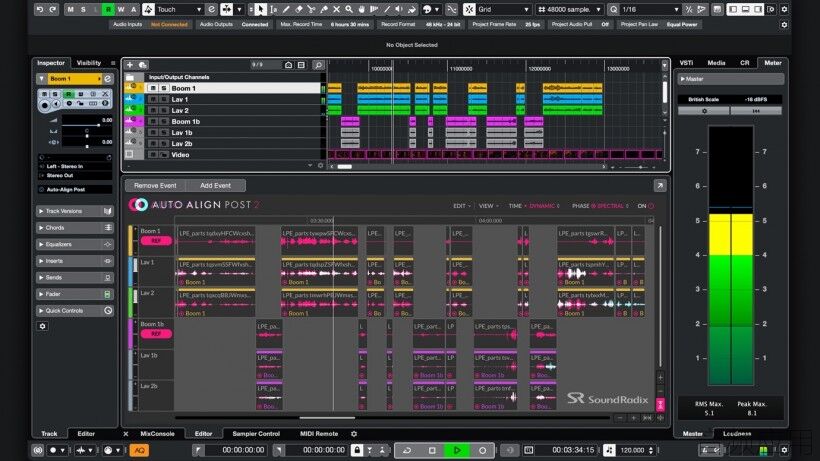

Auto-Align® 后期支持:
领夹式麦克风和吊杆之间的距离可能会随着演员的移动而变化,随着时间的推移会改变相位。 Nuendo 12 与 Auto-Align Post 2 无缝集成,使连续移动麦克风的时间和相位对齐变得更加容易。

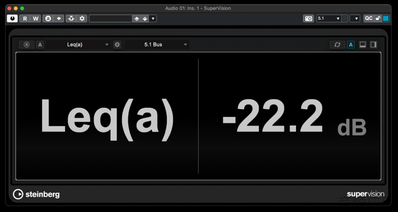

新的Supervision模块:
SuperVision 带有 6 个全新的计量显示模块,包括 Leq(A)、VU 表、频谱键盘、相位平衡、电平直方图和响度直方图。

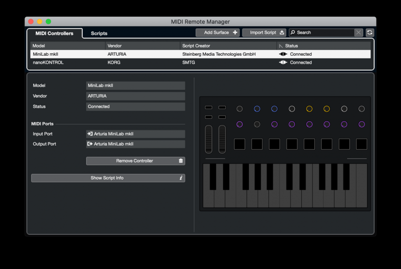

新的 MIDI 遥控系统和 API:
Nuendo 12 中实现了一种全新的方式来集成和使用第三方 MIDI 控制器。已经连接了的带有脚本的 MIDI 控制器现在会显示在下半部分区域的 MIDI  Remote选项中。如果 MIDI 远程脚本可用,Nuendo 将自动检测你的设备并映射控制。

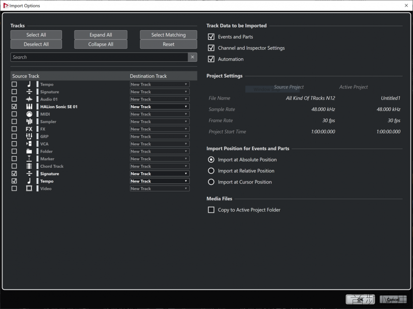

导入速度和节拍轨道:
现在可以从其他项目和音轨档案中导入速度和节拍轨道,在项目之间无缝交换内容。
