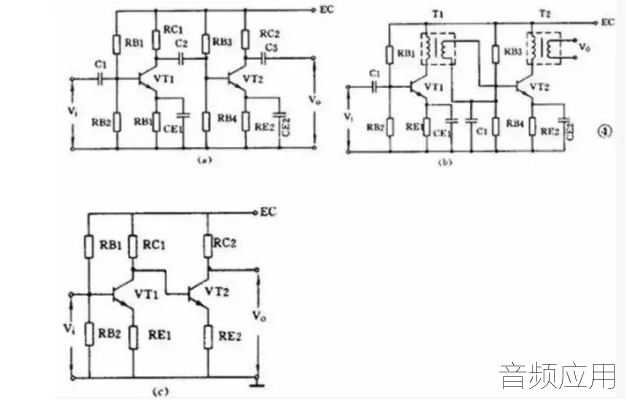

  一个放大器通常有好几级,级与级之间的联系就称为耦合。放大器的级间耦合方式有三种:
  ①RC 耦合(见图 a): 优点是简单、成本低。但性能不是最佳。
  ② 变压器耦合(见图 b):优点是阻抗匹配好、输出功率和效率高,但变压器制作比较麻烦。
  ③ 直接耦合(见图 c): 优点是频带宽,可作直流放大器使用,但前后级工作有牵制,稳定性差,设计制作较麻烦。
