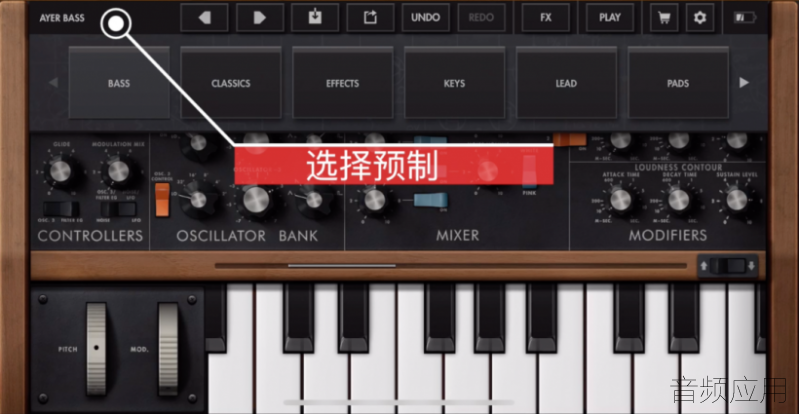

首先最顶部的左上角空白处,其实是一个选择预制的目录栏,点击它会出现预设选项给你选择,里面有音色分类,一共七大类别:
•    Bass
•    Classics
•    Effects
•    Keys
•    Lead
•    Pads
•    Percussion
每点开一个音色大类里面,你会发现有若干个具体的音色名字,点击选中,弹奏黑白键盘就可以开始啦,建议大家一个个去试去听,你才能发现模拟合成器的魅力:

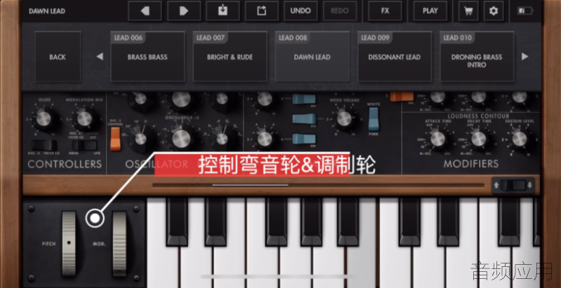

然后给大家开始介绍面板功能,左下角的是Pitch/MOD弯音轮和调制轮控制器,大家有所不知,这个弯音轮和调制轮控制器最早出现就是在这台Model D上面,触摸经典的感觉是不是非常不一样?

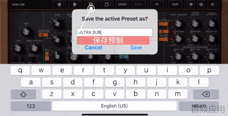

在“左右箭头”右面有一个“向下”的箭头,是保存你的预设音色,就是如果你改动了里面的参数,可以重命名成为属于你自己的预设音色保存起来:

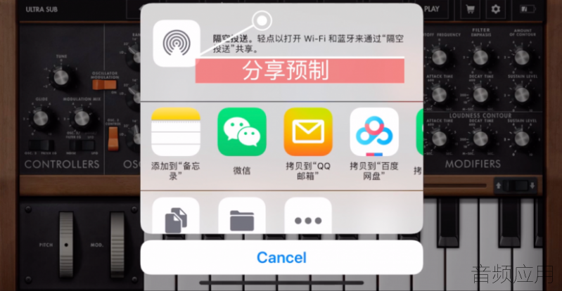

然后再右面,是“分享”到公共媒体,例如朋友圈和邮箱什么的,对了,如果觉得我们这个教程有用记得分享给你朋友或者微信朋友圈让更多人学会使用。

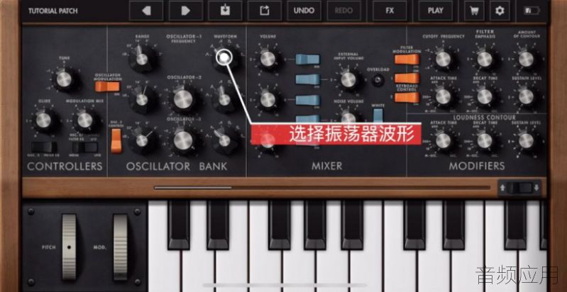

然后到了最重要的面板环节,这是选择第一振荡器波形,所有音色都是从这里开始,不懂模拟合成器的小伙伴,可能会从此入坑,前方高能,进入可要勇气和耐性咯:
在振荡器波形选择旋钮左边,是振荡器的八度选择:

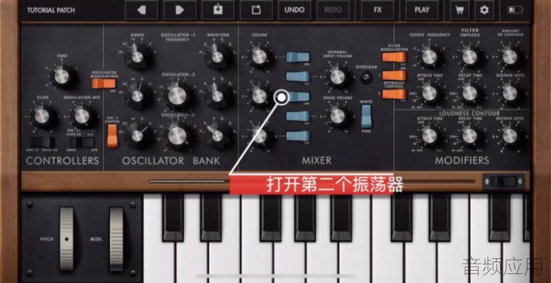

选择第二振荡器,你会瞬间发现音色的叠加感,开始有状态变化:
下面这个旋钮式调节第二个震荡器的音高,第二个振荡器比第一个振荡器多了这个音高调节旋钮,不过第二振荡器一样有八度调节:

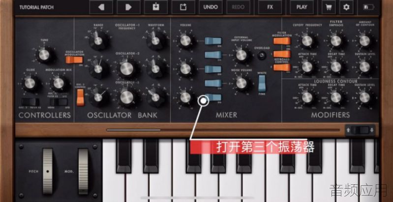

然后打开第三个振荡器的开关,启动第三个振荡器(第三个振荡器和第二个振荡器一样有“八度选择”,“音高”和“波形选择”三个选项)再次感受音色叠加的状态,是不是有很肥厚,很扎实样子?慢慢体会,只可意会,很难言传:

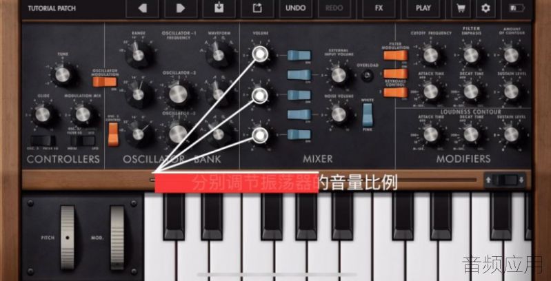

然后在每一个振荡器开关的左面,都有一个独立的振荡器音量大小控制,音量比例选好,层次感会上升的:

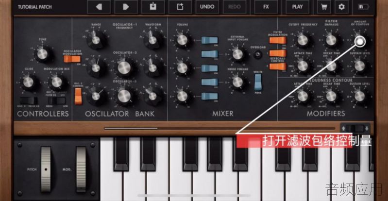

最右上角这个旋钮是打开滤波包络控制量的:

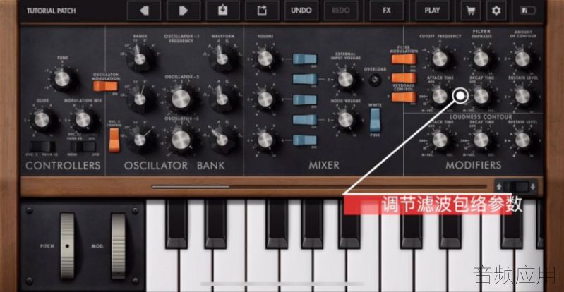

下面这一排,三个旋钮分别是Attack,Decay和Sustain,它们是滤波包络参数:
下面这一排三个旋钮,也是Attack,Decay和Sustain,它们是调节音量包络参数的:

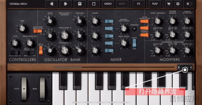

然后到了“隐藏界面”开启按钮,点击一下“隐藏界面”就会被开启:

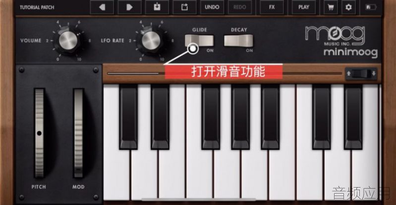

“隐藏界面”开启后,中间右面的DECAY是一个无限衰减按钮,可以一直把音色延时下去:

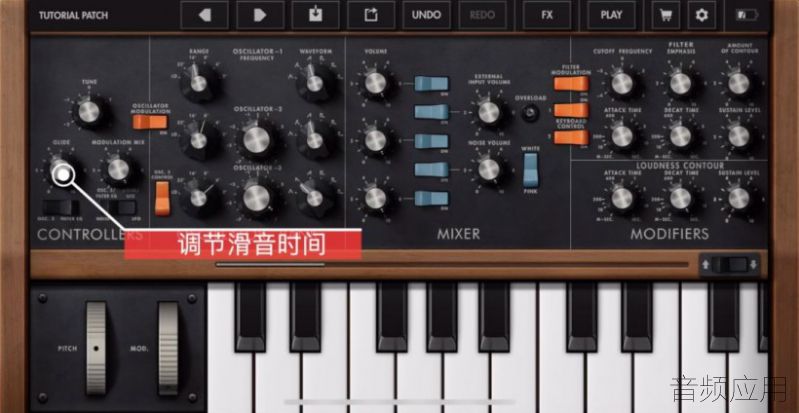

左边是GLIDE滑音功能开启按钮,就是可以让声音滑来滑去:
然后这个滑音功能就涉及到面板上最左边的这个旋钮,是控制滑音的时间值:

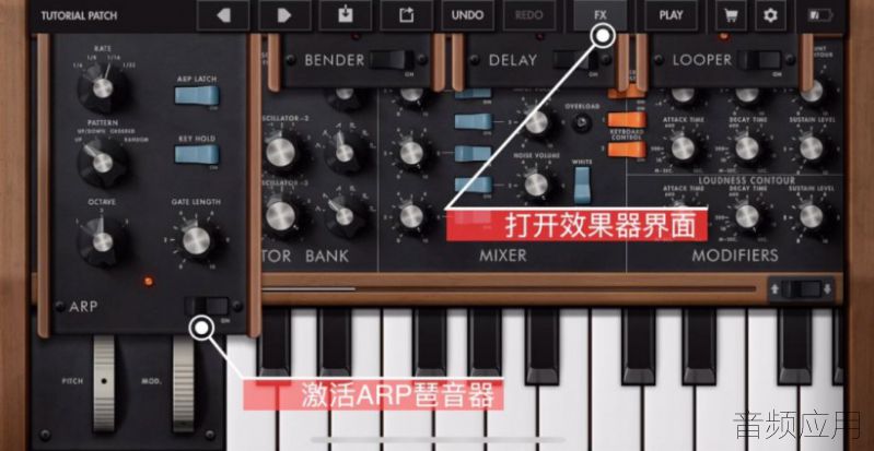

回到主面板,顶部菜单栏有一个FX,是打开效果器界面:

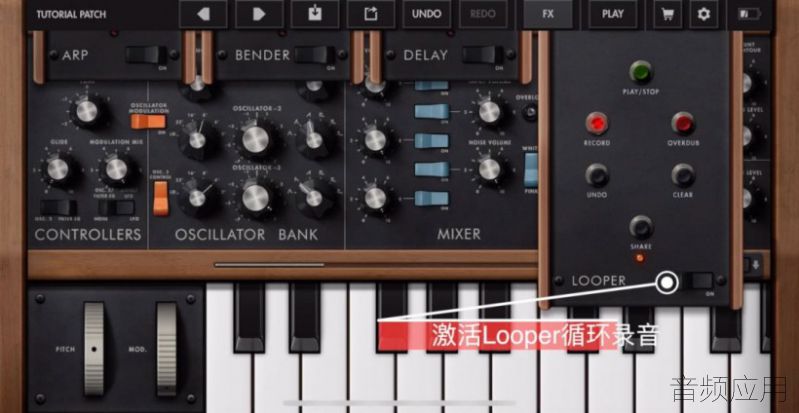

效果器界面出来后,左边的是ARP琶音器的小界面呈现,有一个单独的激活ARP琶音器按钮,必须启动才能有反应,默认是关闭的:
然后到Delay延迟效果,大概是属于效果器里面最常见用的最多的效果吧,一样是有一个独立开启按钮,默认是关闭的:
最右边这个效果面板是Looper循环录音:

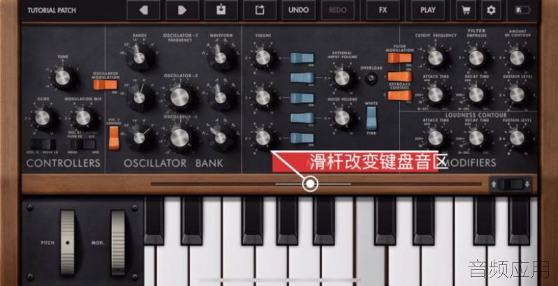

在键盘和面板中间有一个长条形的东西,叫滑杆控制器,是用来改变键盘的音区的:

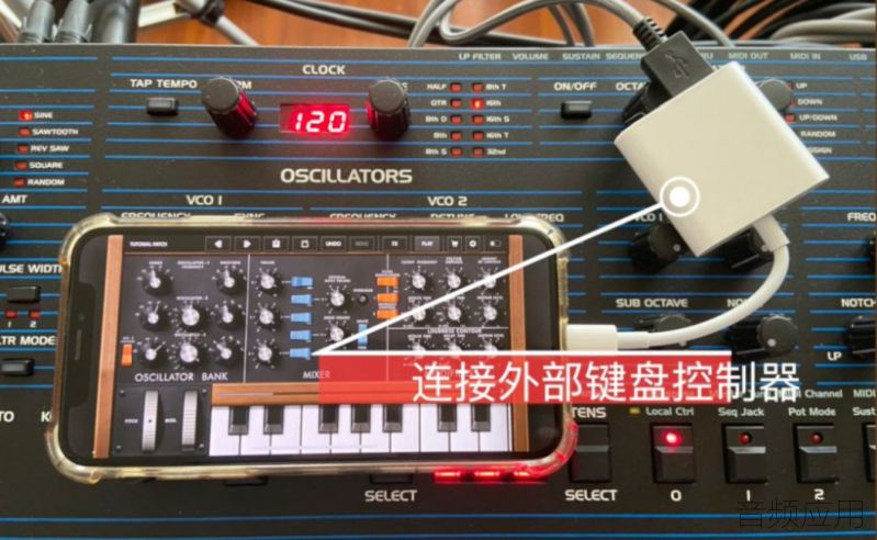

然后如果你想用MIDI键盘来弹奏,需要买一个和Iphone/Ipad的转换器:
