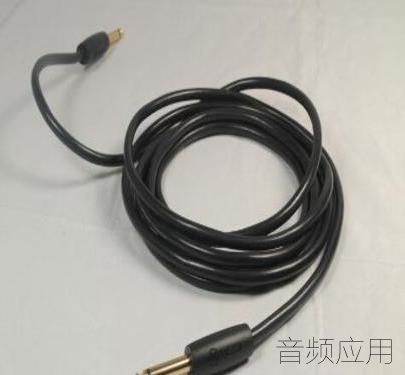

3M音箱连接线 3M吉他连接线 全镀金接头 降噪 线材小知识
虽然许多吉他手都想要获得完美的音色与效果,但是某些人往往会忽略最重要的一部分——线材。说到这里许多人可能会认为我们有些小题大做,但是事实却正是如此。不同的线材会对你的声音产生非常大的影响,在某些情况下,这些影响是巨大的。 即便你使用同一款音箱或拾音器的话,不同的线材也将会让你的声音听起来有区别。因此不难理解为什么有的吉他手坚持使用固定的拾音器,线材以及音箱,所以你需要了解不同线材之间的差异并学会如何弥补这些错误。
