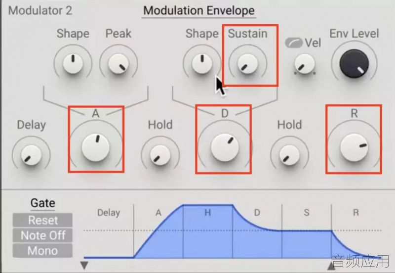

下一步就是利用 LFO 和 Modulation Envelope(调制用包络) 来控制 Freq(频率):
将 L4(Low Frequency Oscillator 4 - 低频振荡器 4)拖入 Freq 频率设置,然后稍微调节一下即可。在视频里,我们用到了一个缓慢流动的正弦波形。接下来,再把一个E2(Envelope 2 - 包络 2)拖入同一个 Freq频率设置,以调制这个频率。
和 Amp-Envelope(振幅用包络)非常相似,我要用较长的起音,较长的衰减和较长的尾音-或许要用非常长的尾音,保持(Sustain)调到一半的位置。(见下图)
另外,要确保 LFO 的调制范围比包络稍微大一点。
