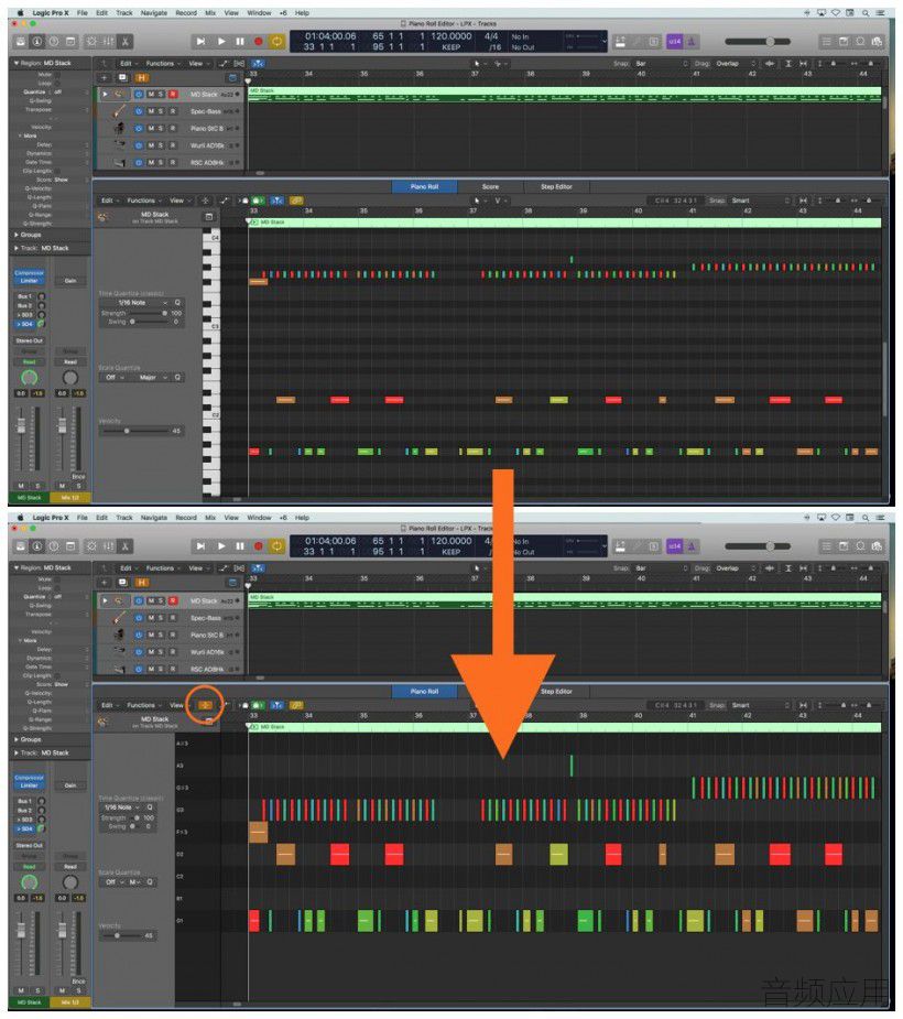

. L0 ^- G0 `+ f) I/ T( Z显示
% r) `% Q+ @: F8 t1 M6 a和大多数Logic的编辑器类似,Logic的钢琴卷帘有一个链接和抓取的按钮,他能确保在“曲目”区域中选择的任何区域将自动在钢琴卷帘中显示其内容,同时也能让你直接的在编辑器里看到你所听到的内容。其他显示选项允许用户显示或隐藏除音符之外的MIDI数据,比如自动化和MIDI CC数据(见下文)。对于缩放功能,钢琴卷帘有着和主轨道区域相同的大部分选项,包括放大特定绑定区域。如果要合并显示,“折叠”模式将仅显示具有数据的音符,从而过滤掉左侧的音符。这对鼓来说是一个很常用的功能。它可以实现类似样式编辑,完全显示一些预设乐器命名的鼓音符。5 j. ^0 j( _! k2 z# }0 w- r

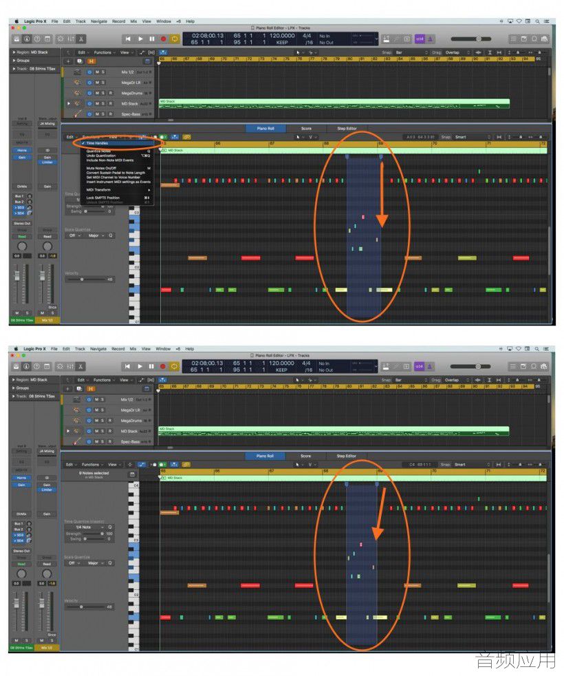

一个相对较新的功能是时间控制柄(Time Handles),一种轻松时间拉伸/压缩音符的方法。当从“功能”子菜单启用时,时间控制柄允许你选择一组音符,然后通过拖动任一控制柄来压缩或缩短时间,并提供很直观的视觉反馈。这个功能的适用范围非常的广。我个人觉得这个功能非常适用于调整鼓(未经量化)的持续时间。真实的鼓手经常会比较急促的敲击音符,在下一个反拍前提前一点点时间,然后再巧妙地转回到正拍。时间控制柄可以轻松修复过短的音符,或者给过于完美的音符添加一些自然的人性化感觉。
8 `, R$ X9 |3 d5 ?7 ?/ M使用时间控制9 [% h/ a3 `2 K0 x* D* v

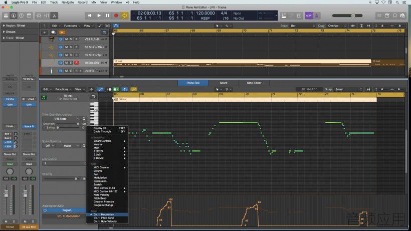

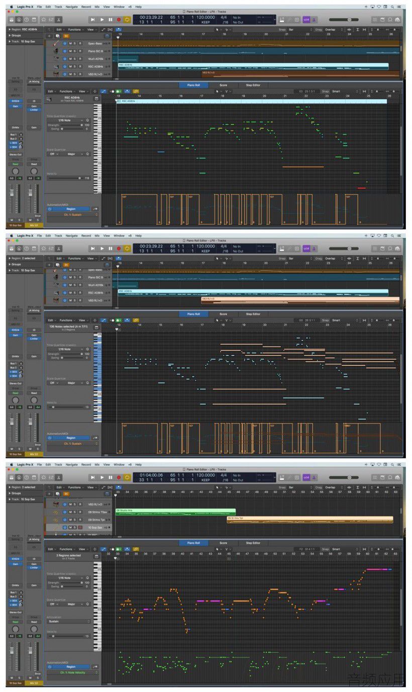

连续性控制 (自动化/MIDI)' L1 X( H( y* K* D+ t
Logic 10.4的新功能之一便是改进了钢琴卷帘中连续性数据的显示。 现在,自动化数据和MIDI数据都可以显示在选项卡底部的同一区域中,由上面的视图选项启用。 可以同时显示和编辑基于音轨和基于区域的自动化和MIDI数据。这使得钢琴卷帘不仅可以处理音符,还可以处理控制数据。 当然,当你需要查看/编辑多个MIDI数据通道时,步骤编辑器仍然可以使用。8 o+ ]+ S: N5 [1 g6 s0 H8 m) `
3 k4 N  @/ w* o9 S/ }Logic 10.4的钢琴卷帘中自动化与MIDI控制数据的显示$ B! v3 i5 @1 I8 P- }7 E+ _, i, m

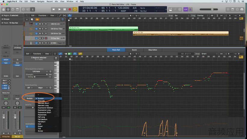

" l8 K& i- _6 `% r清晰度(Articulation)
9 o* `$ d3 O( Z3 @  l- f% ELogic 10.4中的另一个新功能是可以在钢琴卷帘中编辑清晰度ID(Articulation ID)的元数据。清晰度ID是Logic特有的功能,用于标记具有特定清晰度的单个音符,现在也可以通过按键切换实时选择和记录。当此功能在轨道上处于开启状态时,清晰度菜单将添加到钢琴卷帘的检查器中; 你可以选择备注并标记它们或使用特定的清晰度ID重新标记它们。这通常比实时切换清晰度更加容易,并且还可以将清晰度元数据添加到先前的记录中。( u" m0 m, V, m9 }  c" v  t
( z# B1 o( d7 U钢琴卷帘中的清晰度菜单
