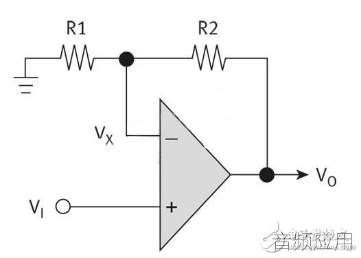

音频功放电路设计往往与运算放大器相同 (如图3所示)。
图3:音频功放电路设计
其增益
k = 1 + R2 / R1
取决于负反馈分压电路中R2/R1的电阻比。电阻R1和R2耗散功率分别为
P1 = [VO / (R1 + R2)]2 R1
P2 = [VO / (R1 + R2)]2 R2
因此
P2 / P1 = R2 / R1
一般情况下,k > 2,因此R2 > R1。这意味着,电阻R2的功率耗散和升温总是高于电阻R1的功率耗散和升温。
即使两个电阻的TCR相同 (理想情况下),放大器的增益也不一样,因为R2/R1的电阻比由输出电压VO决定。因此,声音信号通常存在的尖峰和脉冲会造成放大器增益瞬时变化。这种结果是输入电压VI与输出电压VO之间的相互关系产生的非线性 (如图4所示)。
图4:即使两个电阻的TCR相同 (理想情况下),放大器的增益也不一样。("理想"、实际)
这种现象称为温度导致的放大器非线性。这是由于电阻自热造成的,是电阻功率系数(PCR)的一种量化特征。减轻PCR的一种方法是选择TCR绝对值小的R1和R2电阻。
