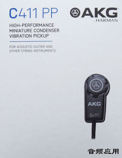

; j) T0 h0 h; s. N/ I, w, I& X 1.  C411系列微型电容拾音器:C411目前有C411PP和C411L两个版本,它们之间的区别就是接口不同。我们所评测的C411PP,配备的是标准的 XLR 接口,可以直接接调音台或者声卡来使用;而C411L,配备的则是专业三针迷你XLR接口,这个可以与所有AKG无线系统联用。来实现舞台移动演出需要。
1 ?+ G2 X0 A7 n$ W0 I/ e/ l& `5 ?* f& O9 z2 C& K2 d; n# n
& f. T5 T* K( M( g据厂商资料显示,C411PP适用在舞台和录音室多场景使用,可方便地为常见的共鸣体声学乐器,如吉他、曼陀林、小提琴、中提琴、大提琴、古筝或者其它弦乐器拾音。& x; \6 `* a0 f
C411PP的整体重量仅为18 克,这无疑为拾取乐器的振动提供了良好的工作环境。另外,该拾音器的使用也非常简单,只需通过厂家附赠的无痕粘扣附着在琴的背面或琴桥上即可。+ C1 V$ K  i$ B8 z) o

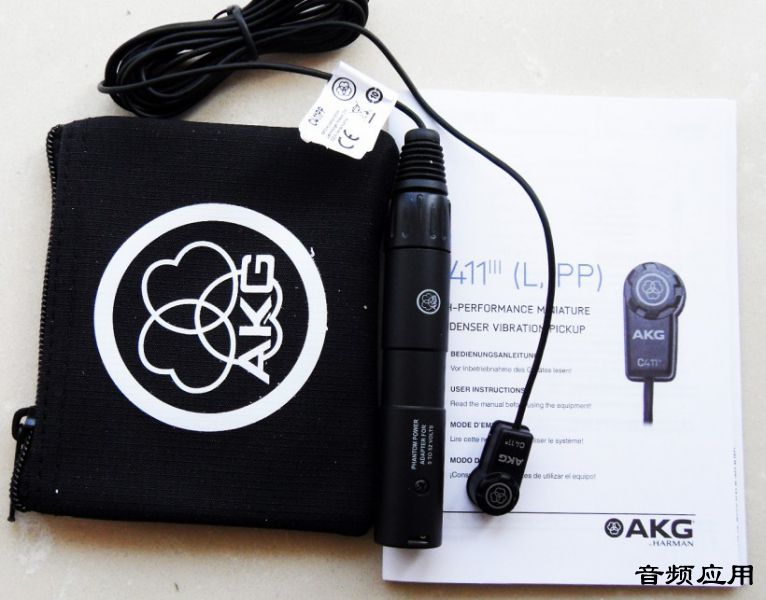

- F" m' m' a1 a4 d. h6 IC411PP微型电容拾音器的厂家标配中,附送了便携收纳袋,对于拾音器外观保护和防潮方面非常有利。其中最显眼的就是这个  标准的 XLR 接口了,虽然是个接口,但它却是拾音器中较大的部件,而核心部件的拾音头却是非常小巧,拿在手中,你几乎感觉不到任何份量。 ! D% m  N' W7 J( x1 B, h

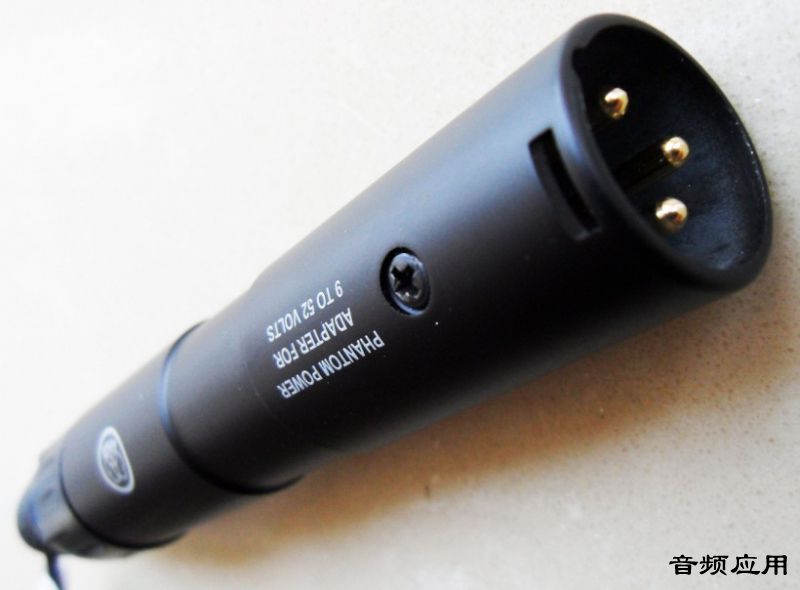

& t3 U7 w& Z( Q$ H9 E. HC411PP微型电容拾音器采用塑料材质壳体,整体尺寸较小,其外部结构相对简单MPAV 标准的 XLR 接口也是采用金属铸造壳体,保证了连接及信号传输的可靠性,同时这个接口还集成了一个低切开关。

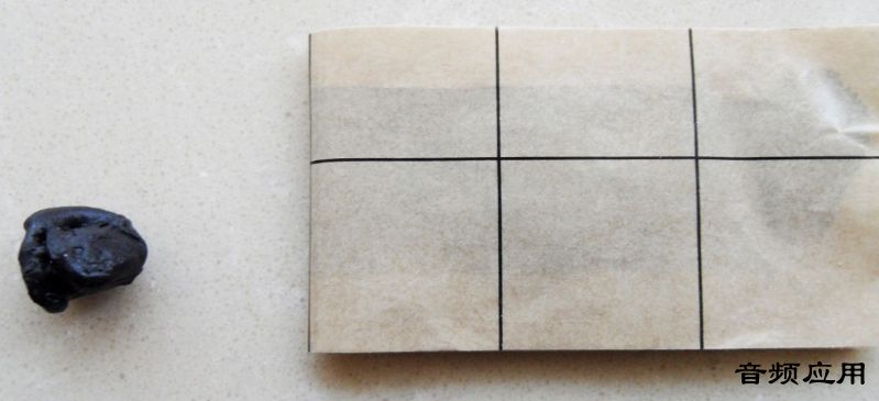

这是C411PP附赠的无痕粘扣,用于将拾音器固定在乐器表面。图片左侧是测试前取下的一小团粘胶,为的是不破坏粘扣的完整性。   x# A. I  i+ D2 E

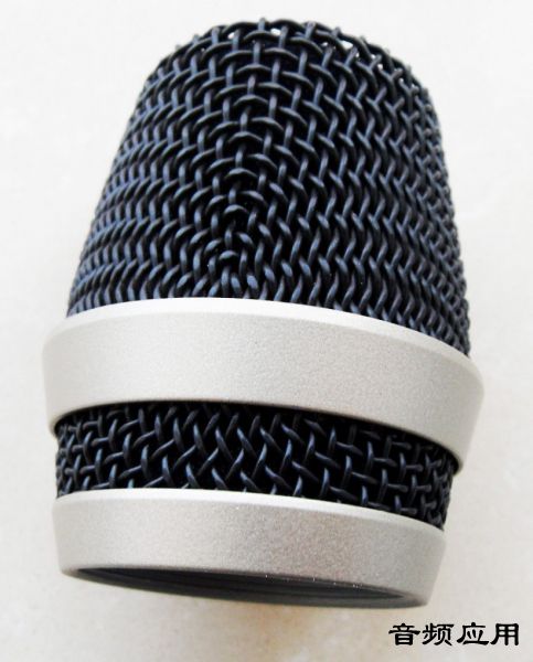

话筒拾音头外防护网非常坚固,内部衬有黑色海绵,起到防喷作用,平心而论,这个防护网的设计非常富有质感,无论在用料、选材及做工方面都无可挑剔。

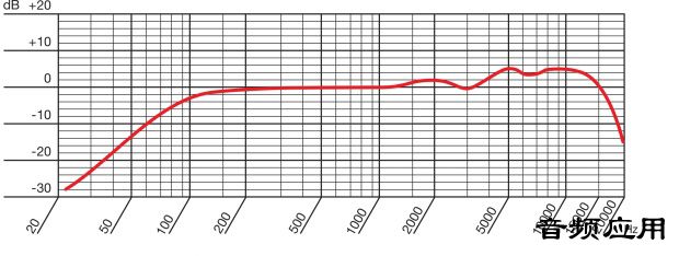

再来看看D5LX动圈话筒的频响指标: % C. F% X! a4 W1 C* F8 ]9 S8 r
: |2 Z# f& d8 Q/ @) ]( @  D, A; h3 Z4 j0 T
官方资料表明,D5LX是为主唱与背景合声而设计的,从低频段开始就做了斜率约为3dB的低切,1.5kHz之后3kHz之间的突起为音色带来通透、顺畅和些许明亮感;从3KHz--5KHz之间,电平激增了约5dB,这表明录制声音的临场感比较好;而5KHz--10KHz之间的电平波动,则表明所录制的声音,会出现较锋利的感觉,但是声音的清晰度、可懂度、和透明度也会相应增强,个人认为这和D5LX话筒上使用的专利层压Varimotion振膜有极大关系,从频响指标上可以推断,厂商所宣传的“让清脆的声音划过每一个混音通道”并非是广告噱头

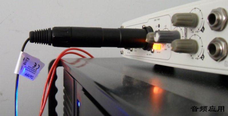

随后将C411PP的XLR 接口和声卡连接起来,这个接口比一般的XLR 接口长很多,看起来有点怪怪的。其实不然,这个长接口上方,有一个低切的选项,通过开启低切选项。在一些特定的场所,能非常有效的避免低频共振。达到更好的拾音效果。 3 p. a. N- n) f2 z, h. ~  D
