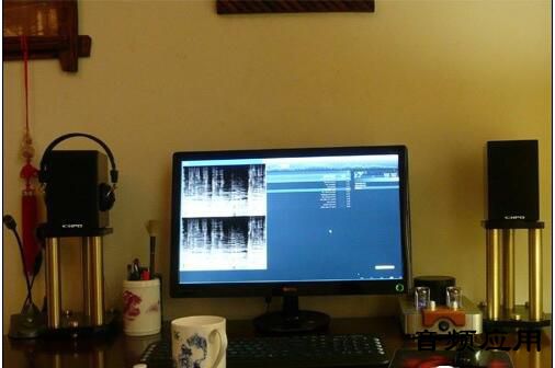

4.音箱的摆放问题
许多朋友看到音箱的摆放问题,肯定要提出异议,音箱摆放还需要找地方吗?直接放在电脑桌子上不就可以了?事实上,音箱摆放相当有学问,当然这是从音质方面来考虑。由于本文主要是为大家介绍音箱的维护问题,在这里就不讲解为了音质而具体以摆放音箱的方法,只是要提出两点,首先音箱摆放的时候应该尽量不要受到阳光的直射,也不要靠近温度过低的地方。因为这些地方特别容易引起音箱内部元件老化,所以一定要切记。
另外音箱也不适合摆放在电磁场比较强的地方,如冰箱旁边等。虽然它们并不会对音箱造成特别严重的后果,但是在长久使用后,也会出现一些意想不到的故障。如果想要放置在更好的地方,可以考虑通风性比较好的位置,这样更加利于音箱散热。

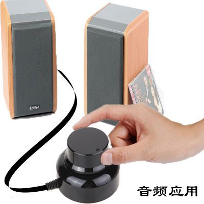

5.开关音箱,应将音量调节到合适位置
目前,大部分音箱都属于有源音箱,除了极少数独立功放的音箱外,许多音箱都将功放内置。而功放芯片最怕瞬间电流冲击,如果瞬间电流非常大,容易造成功放芯片被烧毁。所以在开启音源设备前,将音箱的声音调节到较小,当音源设备启动后,再调大音量。在关闭音源时,也应该将音箱的音量调节到较小再关闭音源。这样就能很好地保护音箱内的功放芯片,让你的音箱“生活”得更愉快。
