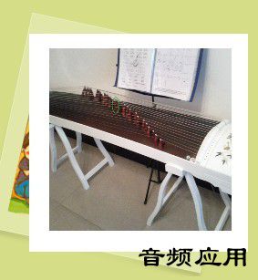

(一)古筝筝码的安装方法:
  1、无论您是初次安装,或者筝码碰倒,您无需着急,先把筝码按照1-21由小到大的顺序排列好,注意,无论是新的古筝还是使用过程中被碰倒的,安装筝码的时候你都无需松弦;
   2、用你的调音扳手做“尺”,把扳手一端顶着第一根琴弦垂直的右岳山上,那么扳手直的这一段的距离就是第一个筝码所摆放的位置,一般在15厘米左右,直 接提起第一号琴弦,架在筝码顶部中间的白色牛角的槽里面,这个时候,1号筝码的2只脚的位置分别是:一只脚刚刚好贴在古筝的侧板,另一只脚在3号琴弦的正 下方,注意琴弦与筝码要垂直。
  3、找出第八号筝码,继续用扳手量8号琴弦3次不到的样子,也就是距离右岳山42厘米左右,然后提起琴弦架在8号筝码的顶部白色的牛角的槽里面,这个时候,8号筝码的2只脚的位置应该分别是在7号弦和9号弦的正下方,琴弦一样要注意与筝码垂直;
  4、找出21号筝码,用调音扳手量21弦5次多一点的距离,也就是距离右岳山85厘米的位置,然后直接提起琴弦架在21号筝码顶部白色的牛角的槽里,这个时候,21号筝码的码脚一只在20号琴弦的正下方,另一只码脚贴着侧板。
  有了这3个筝码的位置,我们就可以开始安装其他筝码,从2号依次安装到20号筝码,筝码的间距逐渐拉大,成一个抛物线,类似于“雁”形,这也就是筝码也叫雁柱的来历。安装好全部的筝码以后,有2个小小的注意点:
  1、每根琴弦都是从S形岳山这端穿出然后从调音盒这端进入,缠绕在弦钉上的,你注意把筝码的位置上下移动,直至琴弦两端的穿弦孔与筝码成三点一线;
   2、保证相邻的2根琴弦之间的位置是均匀的
