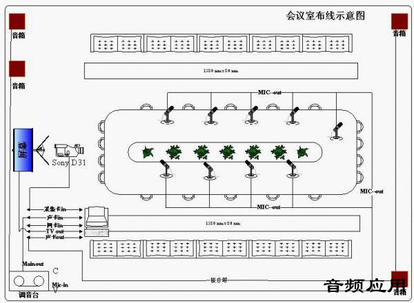

关于视频会议中会议室设计的讨论
2 d; d5 B7 P4 X& F5 o1 S    在 视频会议 的会议室级别应用中,会议室的环境设计是确保 视频会议 达到良好效果的重要的环节。会议室除了提供参加会议人员舒适的开会环境外,还要逼真的反映现场的人物和景物,使与会者有一种身临其境的感受,因此在环境设置方面,应考虑以下因素:  1 j, P6 F" |6 l
① 结构布置:会议室大小应根据参会人数多少确定,在扣除第一排坐位到监视器的面积外,每人约2~2.5平方米较为合适,会议室净高应最好大于三米,长宽比例大约控制到3:2;  # E0 A2 C/ m* W- b* C7 ~9 C  Y
② 温度和湿度:会议室内的温度、湿度应适宜,通常应设定为18~25摄氏度,60%~80%湿度,保证室内空气新鲜;  3 n* t/ `( l2 d3 J
③ 噪声控制及声学处理:对于声学处理,应考虑频率特性控制、回声控制及噪声控制。频率和回声控制,可通过控制室的调音台,用增设的优质功率放大器,控制高、中、低音,并可通过扬声器环绕放置会场四周,使与会者有身临其境的感觉。噪声控制主要是隔音与吸音效果控制,隔音主要是指选用双层窗户隔离外界噪音,一些电器设备的主要部件安装在控制室,以避免电感性电气设备噪音;吸音指室内应铺地毯、吊天花板,会议室四周墙壁不宜太光滑,最好装有隔音材料并用软布包装,保证室内噪音小于40分贝。麦克风与音箱应保持合适距离及方向,降低会议室的回声以形成良好的开会环境;  ' t' j2 ]0 Z: E: G5 z
④ 色调与色彩:会场四周的景物色彩、桌椅颜色等,一般不宜采用“白色”和“黑色”等色调,这两种颜色会对人体产生“反光”和“吸光”的不良效应,因此墙壁四周、桌椅等宜采用浅色调。对摄像背景(被摄人物背后的墙)不宜挂有山水画等景物,否则将增加摄像对象的信息量及网络流量,不利于图像质量的提高。可适当考虑冷暖色调。  ! {  X3 L" F$ W
⑤ 监视器布局:监视器的通常放置在相对于与会者的中心位置,距离地面高度大约1米,人与监视器的距离大约为屏幕高度的6倍。对小型会议室,可采用29''至34''的监视器。对大型会议室,应以投影电视机为主,采用背投式,可在60''至100''之间酌情选择。  ' G1 V6 K% r! @( M
⑥ 光源及照度:会议室的光源及照度,是会议室的基本必要条件。一般的摄像机均有自动彩色均衡电路,能够提供真正自然的色彩,从窗户射入的光偏高就会产生有蓝色投影和红色阴影区域的视频图像;另一方面,会议的召开时间是随机的,上午、下午的自然光源照度与色温均不一样,因此会议室应尽量避免采用自然光源,而采用人工光源,所有的窗户都应采用窗帘遮挡。在使用人工光源时,应选择冷光源,诸如“三基色灯”(R、G、B)效果最佳。对于摄像区三基色灯影放置在合适的位置,对于监视器及投影屏幕,周围的照度过高会影响观看效果。摄像区的照明度控制在750~12500LUX之间,非摄像区的照明度应小于80LUX。为保证产生均匀的照明效果,光源应安放在被照物前上方45度。
