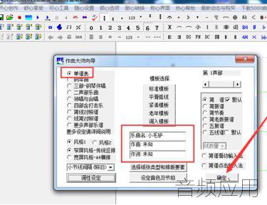

选择谱表类型,输入乐曲名和作者名。我在这里以制作《小毛驴》简谱为例进行解说。打开程序后,弹出一个作曲大师向导页面,选择单谱表,输入乐曲名和作者后,单击确定。

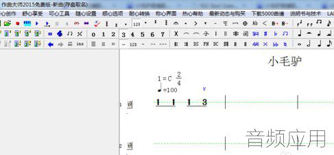

连接减音线的方法。连续输入两个八分音符,底下的减音线就自动连接起来了。按这样的方法,一个小节一个小节的输入音符。注意,你不能够先输入两个4分音符,再去找减音线连接的方法,这样是行不通的。

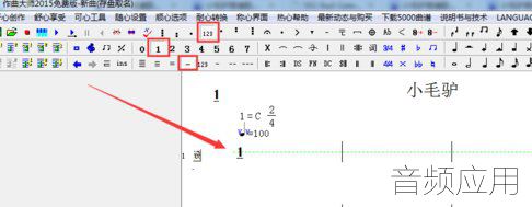

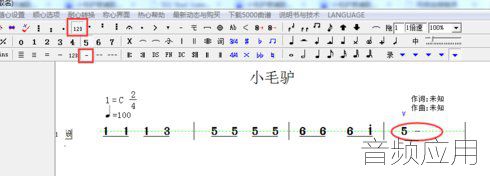

延音线的输入方法。第四小节有一个四分音符和一个延音线,输入时,音高那一行单击123,底下一行单击延音线,然后单击数字5,光标移到第四小节虚线处单击一下。

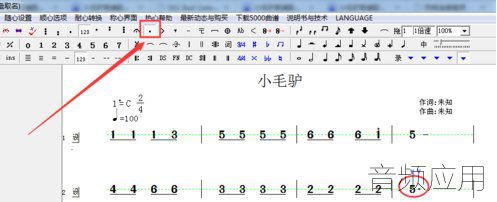

附点的输入方法。到了第八小节有个附点。先输入5,再输入附点。附点在哪里呢?它在高音点右侧,”>“按钮左侧,有个”·“按钮。单击它,然后在5后面单击一下即可。

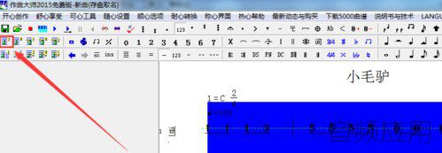

复制音符的方法。细心的你一定发现,第9到第12小节音符和1-4小节完全一样,怎么办呢?当然是复制喽。单击复制按钮,如图,光标移动到第一小节第一个音符单击一下,在第4小节末尾的小节线单击一下,等于把1-4小节复制到剪贴板了。
方法/步骤12:
粘贴的方法。然后单击一下粘贴按钮,光标移到第9小节,单击一下,9-12就输入完成了。

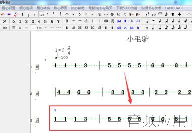

八分音符和十六分音符混合输入。同样的13小节也可以复制第5小节的音符。第14小节,有八分音符和十六分音符,注意输入16分音符时要单击2条线的减音线,输入后,3个音符自然会连线。
方法/步骤14:

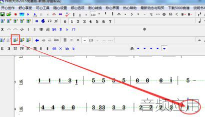

终止线的输入方法。16小节末尾要输出一个终止线,终止线按钮在4/4节拍按钮左边。单击它,对准16小节后一个小节线单击一下,小节线就变成终止线了。后面多余的空白小节也消失了。

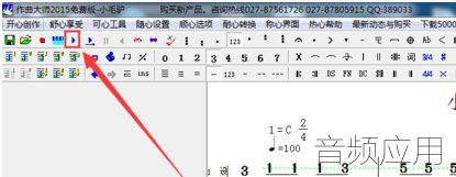

如何试听、保存、打印输出?打谱完成后,单击下图所示的播放按钮可以试听,看一看,有没有疏漏和错误。确定无误后,可以保存或打印,单击保存按钮可以按提示保存。单击开心创作,选择一种打印方式可以进行打印输出。保存的mjp文档以后还可以进行修改。 t0187d0d6e4404195c7.jpg
