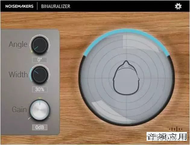

  (3)Noise Makers Binaural
  Noise Makers Binaural(见图7)是一款双耳音频声像定位插件,它能够调整单声道、立体声,以及5.1和7.1环绕声音频的声像并最终转换为双耳音频输出。
  图7 Noise Makers Binaural
