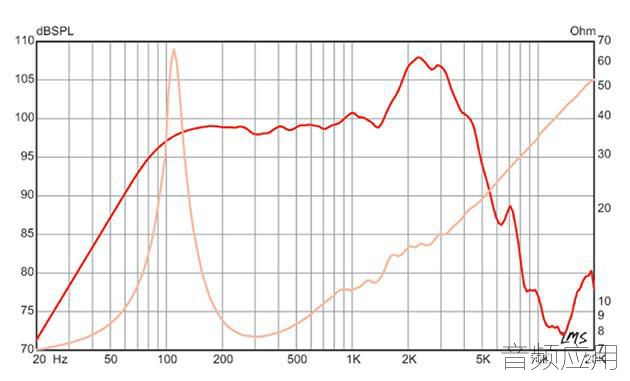

为什么它如此重要
喇叭的阻抗额定值(标称值)与放大器的阻抗额定值相互匹配对于获得最佳性能和保证安全来说,是至关重要的。 但是,我们从上图可以看出,喇叭对放大器输出变压器的实际需求并不是一个固定的数值。 当多个喇叭连接到放大器时,数值的变动范围会更大,因为这个过程会引入更多变量。如果将电子管和固态功率放大器之间的阻抗处理差异也考虑进去的话,这个变量会更大。
让我们将其放在实际应用中,以 Dr. Z Z-Master放大器为例。该放大器使用4欧姆输出变压器将三个8欧姆喇叭并联,这会产生有助于放大器的声音输出的安全的阻抗失配。如下是Mike Zaite, Dr. Z 本人对现实世界中喇叭阻抗的看法。
“喇叭的阻抗并不是一个固定数字。喇叭的额定交流阻抗,在使用中,会随频率的变化而改变。 在Z-Master中,每个喇叭的标称阻抗为8欧姆。如果使用欧姆定律来计算,并联的三个8欧姆喇叭的标称阻抗应为2.6666 ……四舍五入为2.67。然而,欧姆定律是用来计算直流电阻的,所以这个数字并不代表实际数值,因为喇叭的交流阻抗会随其在任何给定时间内的再现频率而发生变化。因此,基尔霍夫定律更适合用来解决这个问题,考虑到电吉他在实际应用中的相对频率范围,来对三个喇叭的阻抗进行计算,实际喇叭并联负载大约为3.2欧姆,这表示的是喇叭在输出变压器上反映的平均交流负载。使用4欧姆输出变压器会产生轻微的不匹配,不过这也是Z-Master声音的一个特色。“
希望如上的介绍能让你对这个比较晦涩的话题有个比较全面的理解。文章的主要结论是音箱喇叭的阻抗不是一个固定值,并且这个阻抗值会对功率放大器产生影响,并最终影响产生的声音。
