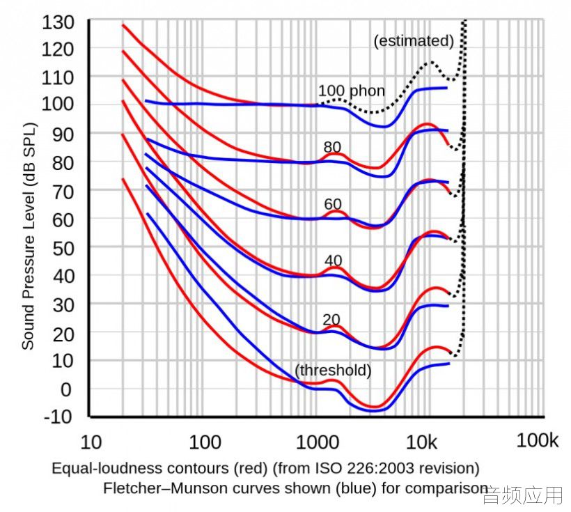

我之前虽然已经聊过等响曲线了,但在今天这样的情况下,我觉得它们仍然值得一提。简而言之,它们指出了这样一个事实,即在相同的声压级下,我们的耳脑系统并不能感知到所有的音高都是一样响的。这种关系很复杂,与个体有关,是非线性的。这意味着这些差异随着音高和整体声压级的变化而变化。但一般来说,我们认为极低和极高的声音,要比中音区(特别是在声压级相同的情况下在3 - 4khz左右进行演奏的声音)的声音更轻柔。
Fletcher-Munson等响曲线(蓝)与ISO 226:2003等响曲线(红)比较
从音频母带处理的角度来看,被人们感知为声音响的曲子,往往是声音的平衡在其中起着重要作用。特别是在使用电平表的情况下,与另一首歌曲作比较时,这种情况更甚。LUFS电平表,与Insight 2(电平表和音频分析插件)中某些工具一样,应用了一些近似等响曲线的频率加权,使它们能比RMS或VU表更好地测量感知响度。然而,由于个体差异,仪表无法全面反应整体情况,所以您还是必须使用耳朵和大脑的。
