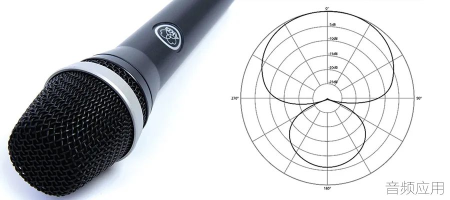

什么是麦克风指向性& S" K  f, C) @2 I0 [4 p
麦克风的指向性指的是麦克风从不同的方向拾取声音。在现场设置中,最重要的是确认你所使用的麦克风的类型,从而降低声音的反馈以及依据指向性的使用哪里是放置监听的最佳位置。在工作室内,你可以使用具有不同特性的传感器去做出改变。麦克风指向性不仅影响其拾取声源的方式,还影响其在特定房间或特定音响系统中的表现。+ I2 Q. u0 b$ c4 f
6 H# Z$ Z# l2 N: K* R) M$ {. I; J4 S# O
. c6 e8 J8 E! [* X+ U" n麦克风指向性图表描述了它如何响应来自不同方向的声音,图表上的坐标告诉您应该如何放置麦克风以最大限度地拾取所需的声源,同时尽可能减小反馈或减小拾取背景噪音。今天就讲一下比较常见的几种麦克风的指向性( l: D  G% Q- V: g& U
, d: ]7 x* g6 |* n# a* H
3 g9 i4 D6 n  @
# ]* z2 \5 c0 ?  x$ o. f1 k! R8 m
心形指向性) |% G3 i  h0 G4 ^$ }  N
这是歌手最经常遇见的麦克风类型,常常被描述成为具有一个心型的图案,通常被用在工作室录制人声中。在你不想拾取观众的声音或者从你的监控器中传出的声音,心型麦克风在这种情况下是非常适用的(使用心型麦克风时监听应该放在你的对面,和你是180度)。例如AKG 的 C3000,它的心形指向,在工作室中,能够可以有效的降低环绕声和麦克风反射回来的声音。这一点可以帮助你在不理想的环境中录音,或者减少收录你周围其他音乐的声音。; b4 E& W2 U$ O1 l9 t* F; z
; d- d5 }/ |# j* \9 \
$ d: G( f9 \/ [+ O7 q9 }- g" G2 [* P# l9 U. x- T" T
超心型指向性
0 S2 X" ^% Z1 p( ~: f( T' @6 |超心形麦克风,心形麦克风的大侄子。超心形话筒的拾音区域比心形话筒更窄,指向性更加明确,这在有许多氛围噪音的嘈杂舞台上拾取单一声源更有用,能够更有效地消除周围噪音。但这种话筒后端也会拾取声音,因此监听扬声器必须正确放置。它特别适合鼓组和钢琴的定点录音,其指向特性非常适合需要隔离(有的时候是隔离乐器之间的干扰,有的时候是隔离噪音)的现场录音。对于自弹自唱的演奏录音,超指向话筒的相互串扰是最小的。6 I( @# J* }% Z7 k3 P7 O
