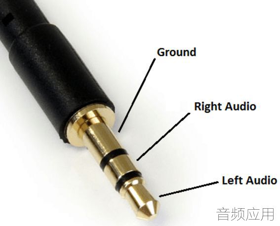

: s9 y1 C( w% k" Y) q5 r首先,纯粹作为耳机的3.5mm接口标准已经沿用了多年,没有任何异议:从外到内分别是左声道、右声道、地线。这是所有国家和厂商都一致认可的。
/ M' i& o7 Q/ b. T+ ?
2 Q$ w5 q4 L" N7 S v2-59ea19ec80b4b7101610bfc1036d40d6_hd.jpg 8 S# \3 O; {! o" ~2 ]

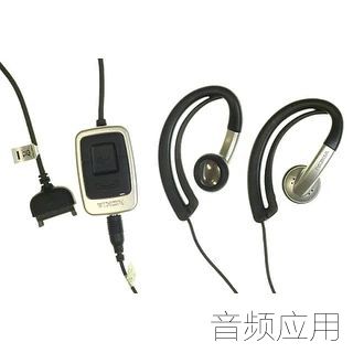

这是诺基亚3100的耳机,跟索爱的有点像,但接口触点完全不同:
* y5 ?! ], Q$ m) Z
- K% U+ y' a  x v2-a39822f1b11e87f949c7a0d2d67a811a_hd.jpg 2 W4 }; S! Q$ b9 b

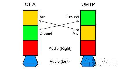

这两种标准不约而同地采用了对3.5mm耳机进行扩展的方案。两者在电气性能上没有根本差别,唯一的差异就在于最内侧两环的接线是相反的:
% T- J; w. e$ R, F/ s8 _3 v2 G7 M9 D+ f3 F0 g: C0 @
  K/ `" R  z; J1 y0 i5 o! {
! @  O) k5 {1 P  e1 n* X
9 E6 K% v' E! Q6 {: I* |. iCTIA由外向内分别是耳机左声道、耳机右声道、地线、麦克风;9 `: V& A. S3 a* B+ {; r3 @
- Q8 H" h$ I* K1 ?, zOMTP由外向内分别是耳机左声道、耳机右声道、麦克风、地线。
, |1 a( |& \$ @1 a, Q- O) Z# u
! c& b% m: l; `6 F5 {1 _' S0 p这就导致了两者的不兼容。如果把OMTP耳机插在只支持CTIA的设备上,要么没有声音,要么只有一边耳机有声音,麦克风完全无效。当然,有些老玩家能够通过细微调节耳机插头的位置,使用不完全插入的方式也能听到正常的声音,但毕竟不是正确用法。( B' U: a. X7 ^8 e/ O: b$ W
