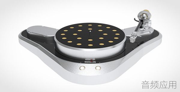

第三代静音转盘 Acoustic Signature Novum黑胶唱盘
Novum是Acoustic Signature旗下的四当家,外观上比起最高阶的三款唱盘更具前卫美感。V字型回力镖式的形状,转盘位於中央,两端则可分别加装唱臂,具有扩充性。转盘为全铝合金CNC车削而成,厚度有5公分,重量更达15公斤。最特别的是转盘上凿有24个孔洞,填入经过镀铬的黄铜柱,每个位置都是经过精密计算得来的,而这些黄铜柱能有效降低转盘的振动,进而降低噪音。这些黄铜柱称为静音模组(Silencer Module )或静音器(Silencer)。这也是原厂开发出来的第三代静音转盘。
底座的部分采用一种软合金,用以优化整体谐振。底部表面加上了一层具有阻尼效果的材料,用以消减谐振。底部并有三个可调高度的脚垫,力求稳固并隔绝外界振动。由於唱针在拾取信号时,任何微小的振动都会影响到讯号的精确度,因此,Acoustic Signature尽力消除、打散、阻绝振动的干扰。
轴承也是Acoustic Signature的招牌,使用了经精密切削制成的青铜轴套,轴底是一个精钢碳化钨圆珠轴承套筒底部则是一个称为Tidorfolon材料的垫片,硬度极高。原厂认为若在轴承里加入任何润滑油品,其实都会因为轴承转动而带动油料,使得油料涂布不均匀。与其这样,经过精密制作的轴承其实根本不需要额外的润滑。所以,Acoustic Signature的这个特殊设计的轴承无须添加润滑油,这也是其一大招牌技术。
最後,Novum唱盘采用三马达系统,三颗欧洲制的同步马达分置三方,一起带动转盘,这样,转盘就不会因为受力不均而偏斜,转动得以更平稳顺畅,抖动率更低。三颗马达会不会有转速差呢?Acoustic Signature采用了他们自家设计的马达转速控制器,每只马达都有一个。控制器采取全数位的输出级,配合精准的石英锁定,确保了三马达同步。
器材规格
型式:黑胶唱盘
驱动系统:3个同步马达、电子稳压、可微调转速
轴承:经滚筒打磨的高精度Tidorfolon轴承
底座:3个可调高度脚垫、经谐振优化高质量底盘
转盘:高精度铝合金转盘,厚5cm,重15kg,内含24枚双重隔离静音模组
转速:33 1/3 RPM、45 RPM
输入电源:AC 100V – 230V
尺寸(D×W):480×670mm
重量:36公斤
